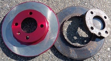

Често ли се случва да се счупи диск по този начин?
Новите и старите дискове:
download/file.php?mode=view&id=247654

Колега това е диск на поне 20 години, нормално е, супер много ти е изкарал, новия няма да изкара толкова, на половин, просто на всяка смяна на накладки го поглеждай, махай му ръба и го мери с шублера дали е в допустимите граници, аз моите ги смених с бош по 25 лв бройката доволен съм, а да и като ги сменяш дисковете, хубаво си почисти главината да легне хубаво диска, удари една хубава шкурка и даже може да мацнеш и главината :) успех ! и не се притеснявай, едва ли 2ри път ще ти се случи това нещо, за да ръждяса така диск и да се счупи така му трябват много години.

:beer Дано, дано, иначе мерих дебелината на диска и беше в норма, въобще не очаквах да се счупи, и то по този начин :scare3

това го виждам вече за 3ти път и третия е при теб... ами сега си ги намазал, проверяваш ги за ръждичка при смяна на гумите за сезона и това е :th_up

x15 написа:Често ли се случва да се счупи диск по този начин?
Колега я виж, тея металните от горе и отдолу, които крепат накладката, забравих как се казваха. Да не би случайно да опира в диска леко. Така лека полека си режи диска.
