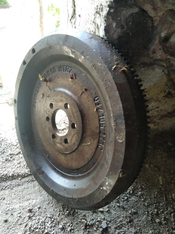

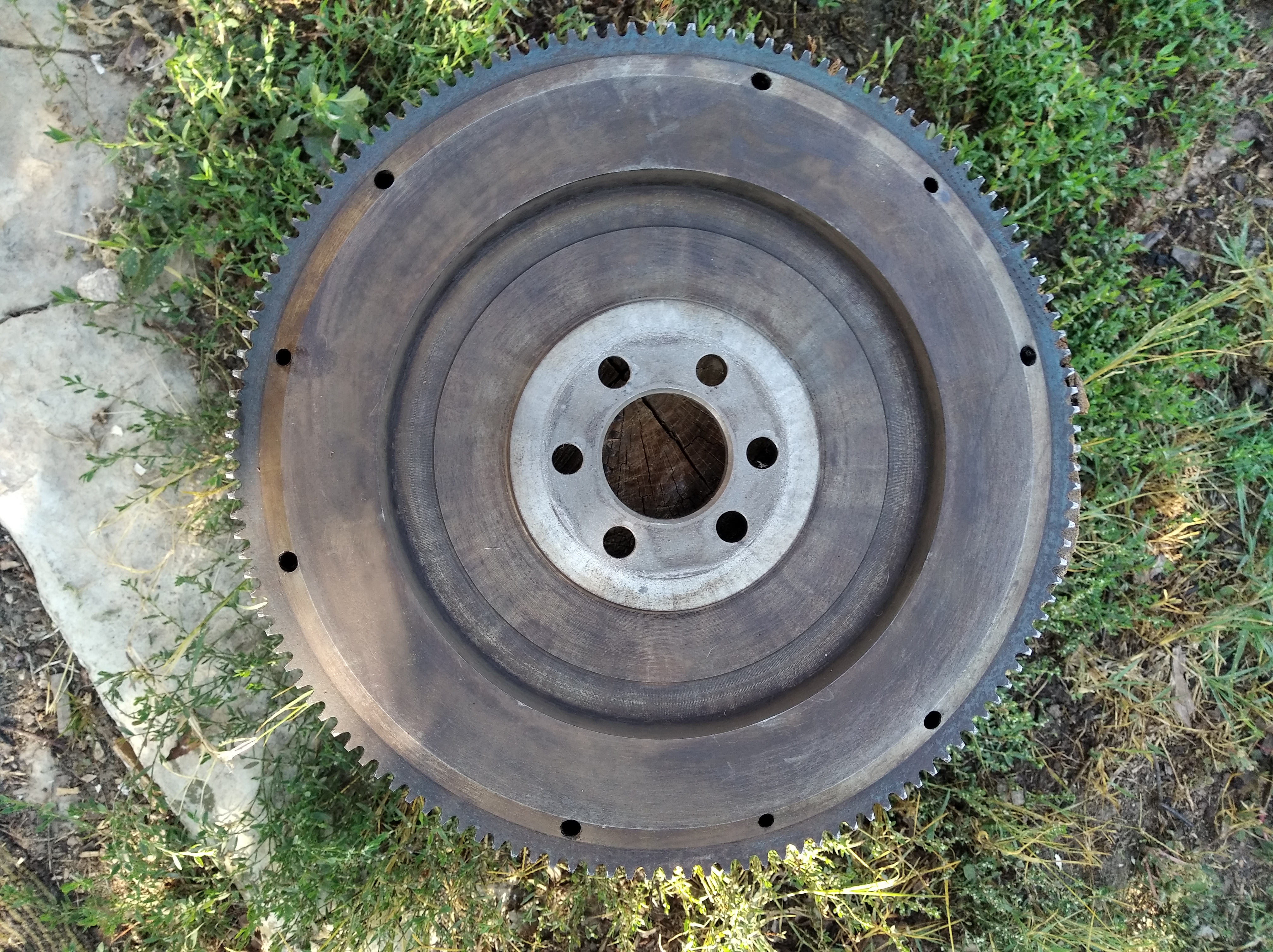

Чакай малко с катинарите всичко е от разпр. вал -не очаквай от ГТИ вал вървеж в обороти по -ниски от 3000. Другият вал явно който искаш е от Audi 80 2000 115к.с. - АВК.Вала е с означение D -084.Мисля ,че и на ADY е същия, но само карам по спомени.ADY e двигател с макс. въртящ момент още при 2600об\мин..Карал съм 2е в ГоУф 2 и АВК в Ауди Купе-с две ръце гласувам АВК.Мой съвет а и от инжинерите на АУДИ помисли за маховика.След малко снимки.Маховик за 2Е за 02А кутия :

Този е от Ауди наполовина по -тънък - не можах да ги кача в едно мнение.

Аз явно съм останал с грешни впечатления, че валът от 2E, ADY, AGG е като при PF, PB. Хем ги гледах в ЕТКА... толкова съм гледал явно. Има логика да са различни, заради пика на върт. момент. Иначе не е проблем да върна моя вал. Предполагам силата в ниските ще се възвърне?
За маховика не разбрах? По-голям ли да слагам? По принцип не планирам да пипам долу и по скоростите.

Пили - стържи ,ако искаш бързо развъртане и бърза реакция при подаване на гаС.Валовете на 2Е и РВ са почти едни и същи -имат 1градус разлика.Те и по ЕТКА го дават вала на Г60 с еднакъв номер с тоя на 2Е ,но нямат нищо общо.Има тема някъде из форума за вала на Г60 от Митко Vento.
