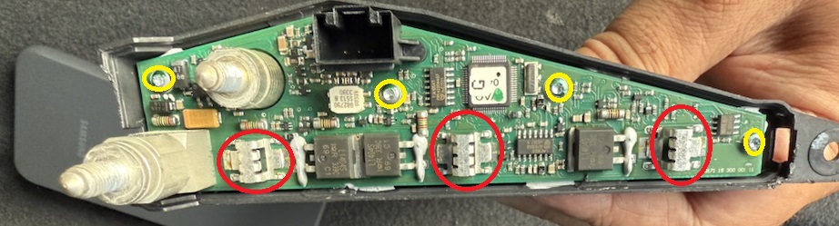

https://mega.nz/file/qZVjECyA#h4JBlV8Cb3uF7Q6vZycnOEvPbcpxDG0UvgSfv59Mfq0А някой може ли да каже как безопасно и без поражения да изкарам платката от нагревателя за да ми презапоят съпротивленията. Има торкс винтчета, които развивам и след това тя стои здраво хваната за нагревателя.

Ламаринките са щипки на които се нанизват нагревателите отдолу. Пробвай с нож да повдигнеш равномерно платката от всички страни

Мнениеот ton4o7601@abv.bg » Чет 17 юли 2025 7:10
Това в ляво където се закача + развивали се.

Мнениеот MamaMy » Съб 19 юли 2025 4:04
не
Това на снимката ако твоята платка, май е залепена с полиуретан.
