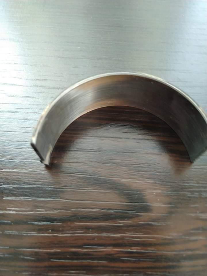

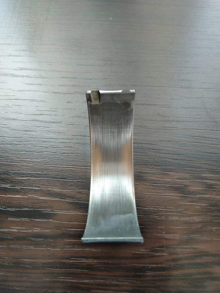

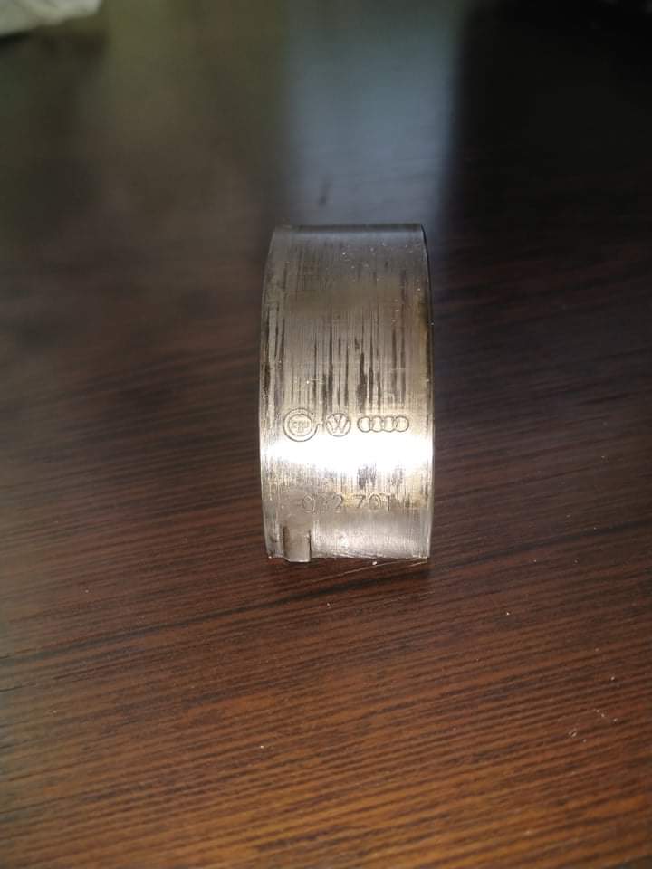

Здравейте на всички, отново започнахме работа по колата и този път няма хлабаво.
Свалихме главата имаше проблем с водещата втулка на клапана за 3ти цилиндър. Поръчахме гарнитура за капака, за главата отделно водещи втулки за клапаните 8бр, гумички за клапани 8 бр. Нямам снимки на главата за което се извинявам.
От там свалихме цялото бутало на 3ти цилиндър и видяхме че биелният лагер е много зле и имаше износване на компресионият сигмент. Затова решихме да сменим всички биелни рагери и всички сигменти на всички бутала. Та сме поръчали 8 бр биелни лагери и 4 кт за всяко бутало сигменти . Отделно гарнитура на картера и вече масло, маслен филтър , въздушен и на купе .
