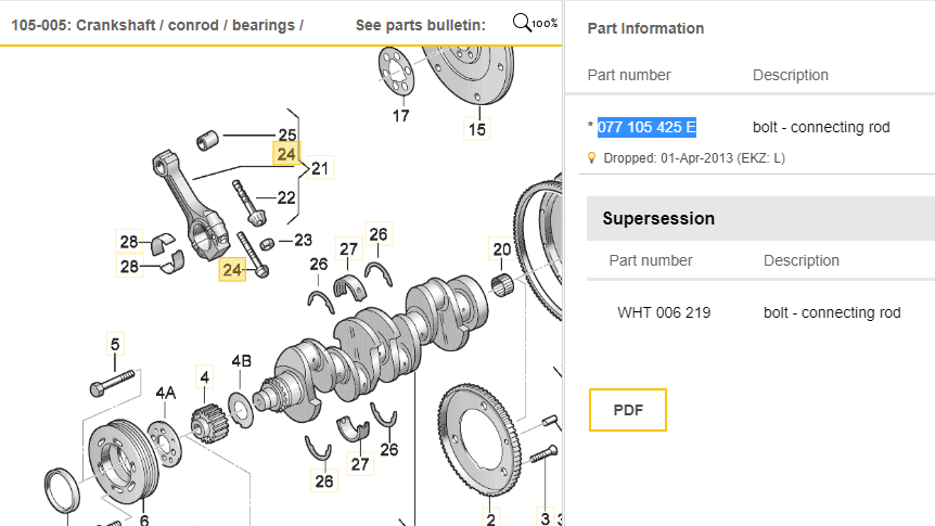

Понеже последния ден бързах да сглобя всичко, та не ми остана време да сменя болтовете на биелите (тези дето пренатегнах с 14нм). Бях го планирал при смяната на маслото да подменя и болтовете, но срещнах леко затруднение при намирането им.
Може ли потвърждение дали това е номера на болтовете: 045105425
Номер на рамата:WAUZZZ8PX9A025172
IvanMan
джедай
джедай
Мнения: 10452
Двигател: CRLB
Re: Ремонт на двигател BSE 1.6 102к.с. 2008г.
Мнениеот IvanMan » Нед 20 ное 2022 19:24
bolt - connecting rod:
077 105 425 E - заменен с WHT 006 219
M8X1X50

Колега,
Какво програма използвате?
В схемата има отговор на въпрос,зададен от автора относно начина на монтиране на биелните лагери.
