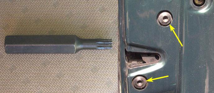

Колеги здравейте. Днес след смяна на водачите си отворих нова работа. При сваляне на кората се счупи леглото където се захваща петлето на централното, то е някаква много крехка пласмаса и при малко по невнимателно въртене се счупи. Пробвах да сваля машинката ама ударих на камък, тия еврейски звезди... купих си комплект ключове: единият е малък другия не влиза а уж са поредни номера; та както и да е май ще разпробивам болтовете, че така са запекли, а на пук на всичкото отгоре и главите на болтовете превъртяха.Та ако имата някакви идеи казвайте.Щях да забравя: vw bora 1.9tdi 2000g. Поздрави!

По-добре си карай без това петле, то така или иначе вратата си се заключва и без него. Не е гаранция, че ако успееш да го залепиш няма да се счупи отново при поставянето на металната кора.
Другия вариант - бравата се държи доколкото помня на три болта еврейска звезда. До два от болтовете достъпа е лесен, но третия е доста навътре във вратата и може и да не успееш да го разпробиеш, като разпробиването го имай като краен вариант. Пробвай да напъхаш права отвертка, лимбус или какъвто накрайник пасне, все трябва да стане, освен ако главата на болта вече не е станала на кръг. Ако е на кръг, пробвай с малък шлайф да направиш цепка по главата на болта, колкото да вкараш права отвертка и развиваш. Тоя начин е действал при подобни случаи :wink:

boyan.chav написа:Другия вариант - бравата се държи доколкото помня на три болта еврейска звезда.
Колеги, там ви е и грешката :!: За това и колегат по-горе е замазал болтовете, НЕ СА еврейска звезда, ами дванадесетостен мисля 8 или 10. С еврейската звезда най-много при опит за развиване ако са по-силно стегнати да ги замажете тотално :screwy

Мнения: 3
Регистриран на: Чет 22 юли 2010 13:16
Re: Водачи за ел. стъкла golf 4 - РЕШЕНИЕТО!!!
Мнениеот free_ico » Сря 27 юни 2012 7:14
Колегата е прав, наистина не са за еврейси звезди, а както той казва за дванадетостен, които не можах да намеря, но поне добре, че спрях на време та не им разбих тотално главите на болтовете и си мисля, че ще успея да ги развия.Благодарско!

Aprilia написа:
М8 се води по магазините и със сигурност не е торкс.

free_ico написа:Колегата е прав, наистина не са за еврейси звезди, а както той казва за дванадетостен, които не можах да намеря, но поне добре, че спрях на време та не им разбих тотално главите на болтовете и си мисля, че ще успея да ги развия.Благодарско!
Сигурно си свършил работа ама да кажа за другите, такива 12-сетостени има в Бриколаж аз си купих М12 който никъде другаде не намерих.
