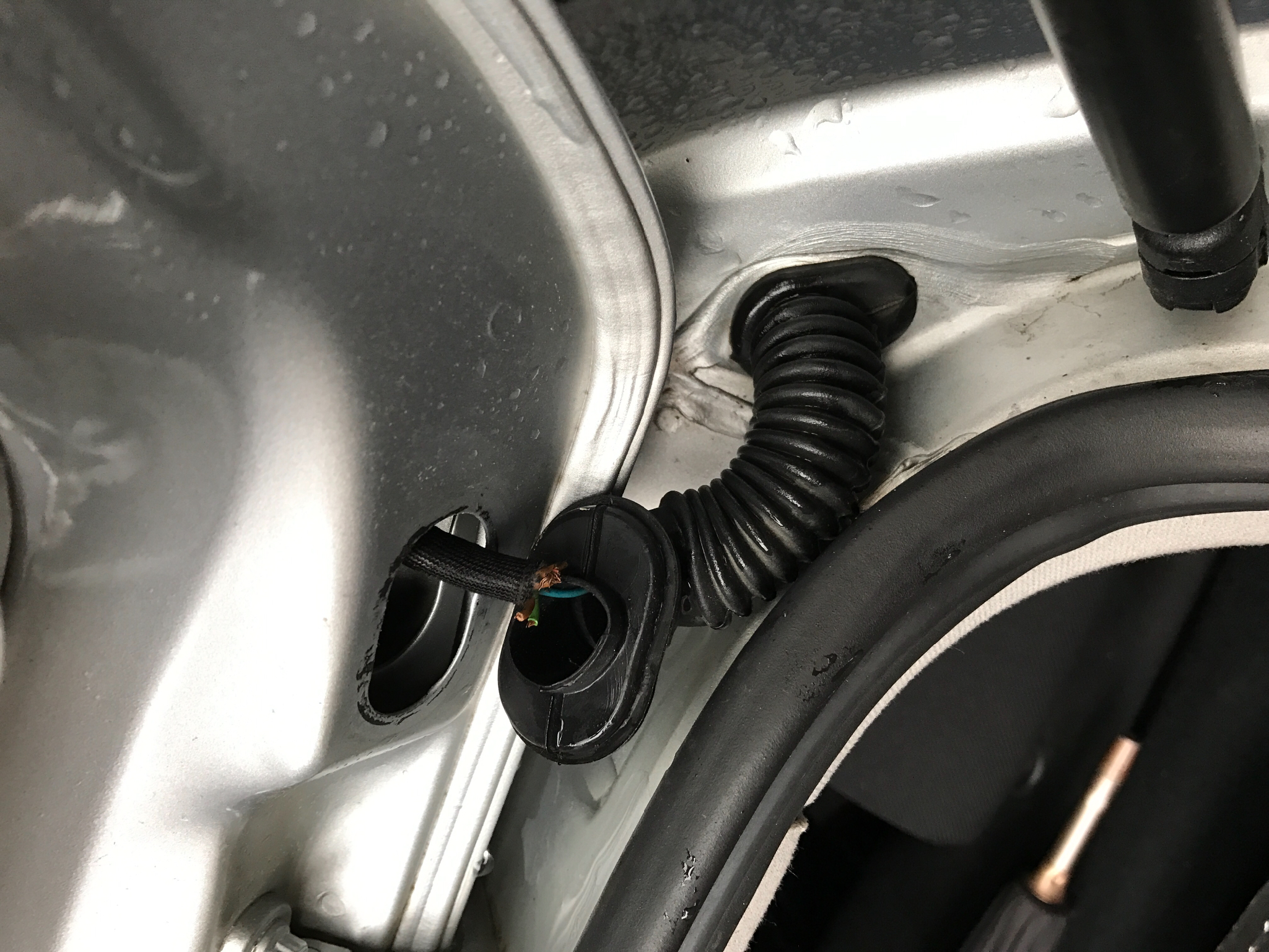

Golf 4 - Багажникът (пета врата) не се отваря - микроключе?

Re: багажника на голф 4 не се отваря
Ето го виновника, а аз се чудя защо не ми работи и подгрева на задното стъкло
Остава да почерпиш

Момчета искам да ви благодаря за хубавата тема кято е станала, бяхте им от голяма полза.
Миналата седмица централното към багажника спря да работи. Отключвах си с ключа до днес когато и с него нещата се прецакаха.
От 20-30 път успях по някакъв начин с ключа да отвори и направих ОГРОМНАТА грешка да видя дали работи на отворен багажник. Резултата....не може да се затвори заключената врата на багажника
Та неволята си каза думата.
Гледах ето този клип:
Само да знаете че трябва МНОГО силно да се дърпа задната кора, много.
Странното беше че механизма си беше ОК, но по някаква причина едното палче така се беше разместило че не контактуваше с второто палче което го отключва.
А проблема с централното се оказа скъсан кабел в гумения шлаух на вратата (десния).
ПП: Клипа нещо не ми го отваря на мен. How to open / unlock a broken trunk on VW Golf Mk4 in just 5 steps
се казва клипа в тубето.
Та неволята си каза думата.Гледах ето този клип:
