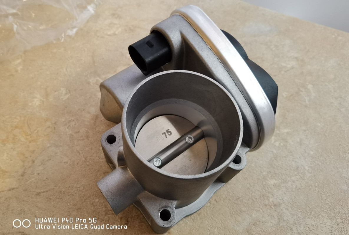

vandu написа:Сменил съм 3 дросела и 1 педал на газта (електронен) никога не ми е правила мизерии при пускане на климатика. Дросела е така направен че при загрял автомобил стои леко отворен, дори и при скъсана пружина на дросела празния ход си го държеше стабилен. Не съм пробвал само да вадя буксата да видя дали ше работи на празен ход, но според мен няма да има проблем.
колата е с AUS двиг.
Само да уточня,че откачи ли се буксата,колата гасне веднага и забива грешки за дроселовата клапа.
Дросела трябва да стои леко отворен и когато не работи.Като градуси трудно бих казал колко са,но съвсем леко е отворен. Тези дни ми се наложи да сменям моя,защото се бяха изронили зъбите на колелцата вътре.Държеше си оборотите на място,но леко играеха в порядъка на 50 тина оборота и се чуваше стържене.
Ето снимка на новата клапа.

Доколкото си спомням при гасене на автомобила дросела затваря малката хлабина. Стъпковия мотор обръща посоката. Затова си мисля че при иззвадена букса трябва да продължи работа на празен ход, но може и да се бъркам.
ПП: С неработещ дросел съм минавал 50 км., на баирите (Кнжево - Владая) макс 10 км/ч и повече от 1-ва не можеше.
ПП2: Дано ти е читав дросела!

Не,не я затваря напълно.Вижда се от снимката как стои.Прав си за неработещата дросел клапа,но компютъра получава сигнал от стъпковото моторче в тялото на дросела.При извадена букса обаче,как компютъра ще командва стъпковото моторче? Няма информация от компютъра,а то няма как да работи без захранване и управление и гасне.Изпробвано преди 3-4 дена.Гасне и забива 3 грешки.Не ги помня обаче като номера.Не съм го тествал с умисъл,а защото не ми се беше закопчала буксата(Гумичката вътре се беше раздула) ,а трябваше да пробвам дросела и на 3 пъти се откопчаваше (докато не премахна гуменото уплътнение и не закопчее)
Дросела сега работи идеално.Забелязвам заковаване на стрелката,когато е на място,на точните обороти.Другото,което виждам е,че някак си лага които имаме с тази електронна газ,е станал по-малък.Усеща се по-бързо реагиране на педала.
Така,че сега ако колегата иска дросел за тест,мога да му изпратя старият.

На снимката е положението на празен ход, а при изгасване затваря напълно до угасване на автомобила и пак застава в положението на празен ход.
