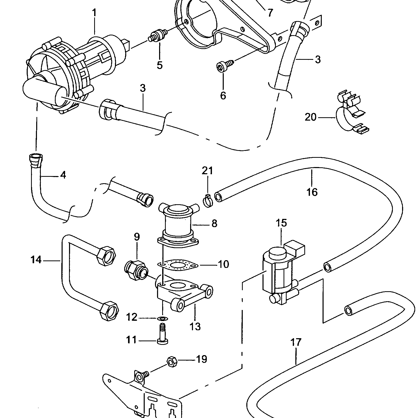

Здравейте, колеги ! Ще се позволя отново да се намеся в темата, защото чета за забиване и гаснене сутрин. Яви ми се грешка P0411, която както видяхме по-горе е свързана с проблем с помпата, която вкарва допълнително въздух във всмукателния тракт при първоначално палене. Смятам, че ако тази помпа поради някаква причина прекъсва или върти по-бавно не винаги това би могло да бъде отчетено като грешка. Днеска на моята кола напръсках буксата с контактен спрей за всеки случай и след това замерих напрежението докато работи и то беше повече от идеално. Сега въпроса ми е някой дали случайно знае кое е това реле, което пуска тази помпа ? На мене , обаче не ми е забивала и гаснела колата ! Дали не бяха заедно реле бензинова помпа и реле въздушна помпа заедно в реле 100?

javor_bg написа:Здравейте, колеги ! Ще се позволя отново да се намеся в темата, защото чета за забиване и гаснене сутрин. Яви ми се грешка P0411, която както видяхме по-горе е свързана с проблем с помпата, която вкарва допълнително въздух във всмукателния тракт при първоначално палене. Дали не бяха заедно реле бензинова помпа и реле въздушна помпа заедно в реле 100?
Първо системата secondary air injection system вкарва въздух не във всмукателя, а в изпускателя, да се знае!
Второ тя по никакъв начин не въздейства на работата на мотора.
Трето релето поне при мен е с номер 100 но аз имам още 2 с този номер, а това за бензинова та помпа при мен е съвсем друго.
Копни грешката да я видим.

Проверено е. Наистина реле 100 е това за бензиновата помпа и secondary fuel injection pump relay.
Важи само за моята кола.
Грешката е Secondary Air Injection - incorrect flow. При мене специално за моята кола релето е едно. Контактите му бяха зле. Утре ще го сменя. Напълно си прав , че тази помпа набива въздух в изпускателния колектор. Грешката е моя.

След смяна на въпросното реле тази грешка пак я дава.

javor_bg написа:След смяна на въпросното реле тази грешка пак я дава.
Клапана ти е за смяна изпуска и връща. Махни маркуча от клапана и бръкни с пръст ако е черен от сажди значи изпуска като при мене

Колега, кой клапан ? На помпата ли има клапан ? Благодаря !

javor_bg написа:Колега, кой клапан ? На помпата ли има клапан ? Благодаря !
Проследи маркуча от възд.помпата към изпускателния колектор .там трябва да имаш клапан. Дай ми модела на колата.

Да, има ЕГР клапан. Ибиза III / 2002г/ 1.6 AUR / 101 к.с.

Номер 8 е клапана и не е егр . Има и вакум на него провери дали е здрав , идва от соленоида
