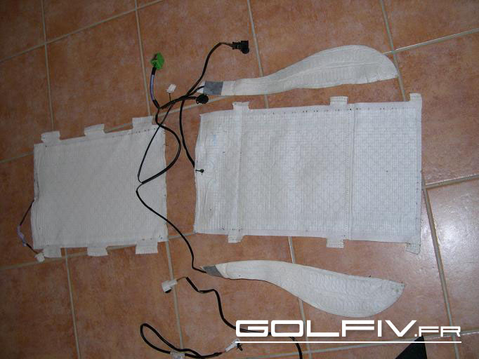

Здравейте, искам да попитам дали има разлика в схемата на свързване на подгревите на седалки 1998 и 2002, защото старите ми бяха свързани по един начин(мисля,че си беше последователно),а новите седалки от всички нагреватели кабелите са свързани в едно малко преди голямата зелена букса и съответно ми се подгрява само седлото и страниците, а облегалката не се усеща да подгрява
1j0 963 556 C - окабеляването
Това са нагревателите на седалките от 2002
Последна промяна от 3versk1 на Вто 26 яну 2016 20:09, променено общо 2 пъти.

Моят голф беше от 1999 година и облегалката и седалката бяха свързани независимо (едното ако изгори, другото си бачка).

А това означава,че не са свързани последователно, а защо не топли облегалката , разлики в копчетата дали има някакви :)
