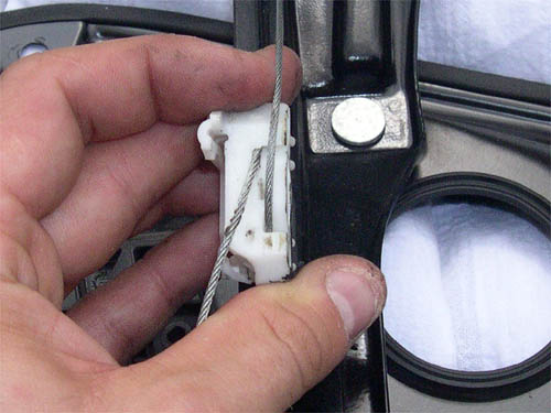

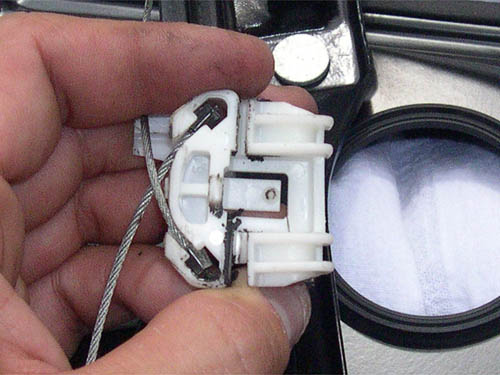

Относно тези металните, аз малко се обърках но предполагам довечера, като взема цялата ламарина ще ми се изясни. Виждам, че и двете метални джаджи са за жило, което се захваща посредством металните чопчета накрая на всяка от страните на жилото. Но доколкото помяня сега при тези счупените едното е хваната с двата края на жилото а другото е завъртяно някакси около пластмасовия водач. Нещо не мога да си представя на металния, къде да го навия жилото за да стане работата.

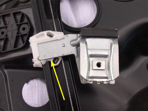

Относно механизма и монтажа: Металните водачи, който виждаш в на снимката от и-бей имат пластмасови плъзгачи, които са в контакт с всяка от релсите, намиращи се от другата страна на ламатината. Механиката е проста. Като го демонтираш ще ти стане ясно. Жилото не се омотава, а се допира по периферията на водача и се закотвя във всеки противоположен край посредством удебеленията на всеки край на жилото.

Тя ламарината е в нас, и после ще погледна. Явно и на двата плъзгача се закотвя с чопчета, и аз не съм доогледал нещата в събота като падна стъклото, и ми се стори, че са чопчета само от едната страна.

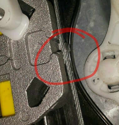

И както винаги, изкочи проблем :)
Монтирах новите плъзгачи и единият като стигне до определено място опира в една сгъвка на железния водач, по който се движи стъклото. Ако го накривя (посока все едно го вадя водача) всичко е по масло, но ако си е легнал нормално опира и предполагам машинката ще спира да върти. Интересно ми е при другите колеги, които са сменяли с метален как е положението.
ЕДИТ: Като сложих стъклото явно се измества водача и няма проблем. Наложи се обаче единият болт на водача да бъде сменен с друг, за отвертка, защото когато стигне до долу болта опираше в пластмасовите колелца (обтяжки ли са, какво са не знам)
