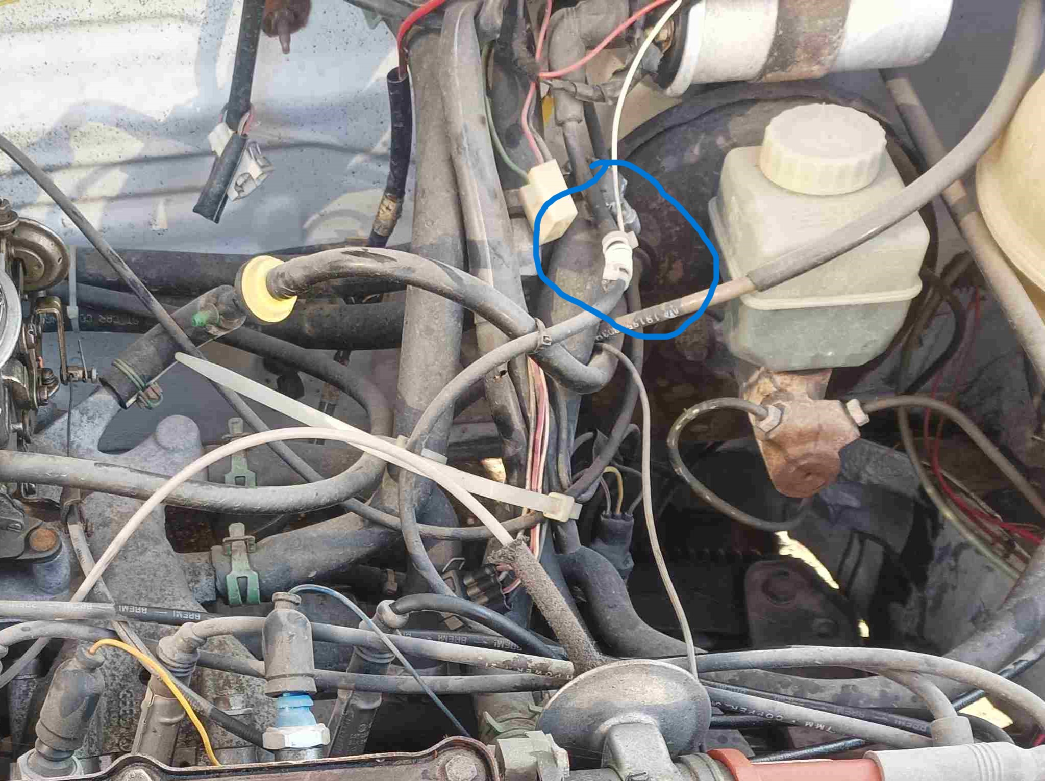

На кабела от дистрибуторна капачка до бобината имаше вързан със свински опашки едно бяло кабелче.....има ли някакво значение.
Видях, че няма антифриз в казанчето....долях някъде около литър ......дали не е изгоряла гарнитурата на главата??? С щеката като гледам маслото си е перфектно....няма пресичане.....

По подобен начин като бялото кабелче се връзва кабел за стробоскоп. Не знам какво ТНТМ е било сътворено с това кабелче, но е възможно да е важно и трябва да го възстановиш.
Огледай маркучето, за което ти пиша за 15ти път

Бялия кабел следи за импулси ама къде отива и какво управлява ??? я клапан на газта или изпарител да пусне газ или ?? а на трипътния клапан за сервото липсва малкия маркуч тази кола смуче въздух на сериозно.
