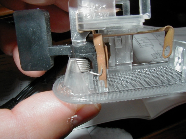

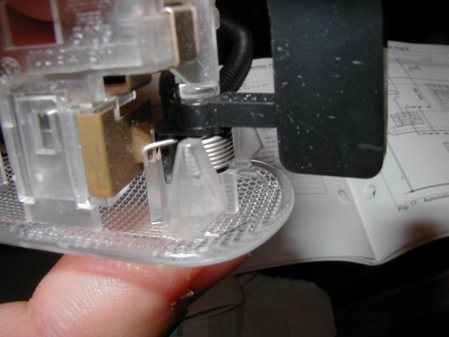

Онзи ден ми изгоря крушката на жабката в бързината си да я сменя ми се разглоби "механизма" и сега не знам как е бил :banghead: :banghead: . Ако някои има снимка ще съм му благодарен.

Колега довечера ще сложа снимките...там е рабоатата че има една пружинка която не знам как да я поставя. Механизма е толкова прост има една пружинка и едно рамо, когато се затвори жабката бута рамото и пружината се отлепя, при отворена жабка пружината дава контакт и лампата светва...

Намерих във вортекса 3 снимки, които могат все някак да те ориентират:

:да: Сега вече го сглобих поствам и моите снимки дано да са полезни!

Здравейте, понеже аз също имах проблем със сглабянето на плафона на жабката на голф 4 и намерих в VWVortex.com доста добри снимки, от които на всеки може да му стане ясно как трябва да стане. Затова реших да ги публикувам и тук, в случай, че на някой му се наложи, както на мен :)Надявам се да съм полезен :)

Да споделя и аз след 1 ден мислене и въртене установих ,че пружинката се навива около оста си и самата пружинка затваря веригата...тоест пружинката не се закачва никъде а се навиава така че двата и края се опират в медните пластинки...дано съм успял да помогна на някой ...;-)
