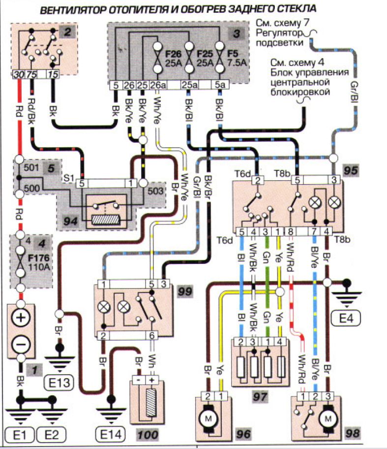

murkata F26 ти е предпазителя ,виж по-долу схемата .99 ти е копчето за отопление на задното стъкло.100 нагревателя на стъклото.
