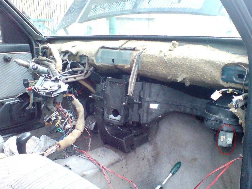

radi_nrj
Мнения: 9331
Двигател: AEL ALH
Re: Golf 2 проблем с парното
Мнениеот radi_nrj » Чет 15 окт 2009 11:37
Toва, което търсиш е оградено в червено на снимката. Като за да стигнеш до него трябва само да свалиш кората под жабката. А Факта, че почва да духа хладно означава, че радиаторчето на парното е почнало да се запушва та скоро ще трябва и него да смениш.

zealas написа: От къде мога да намеря само съпротивлението за да не сменям цялата платка
Първо- една поправка на колегите: Това не е термосъпротивление, а термопредпазител ;)
Демек- жичка, която като се нагрее елемента над някаква температура, написана на корпуса му, се стапя и прегаря ;)
Относно това къде да го намериш- поне в Пловдив има доста добър набор от термопредпазители с различни температурни стойности в магазина на Конрад.
В София също си имате такъв магазин ;) Провери там.
За да знаеш точно какво търсиш- погледни на корпуса на термопредпазителя на каква темература е ;)
