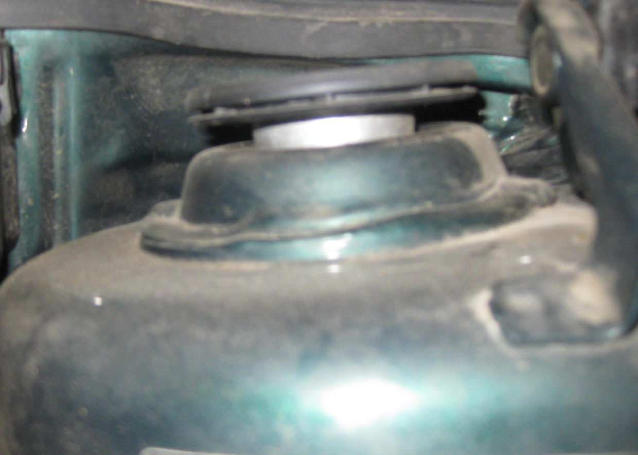

Така като ги гледам май са зяпнали тампоните,какво ще кажете? Утре ще ги сменя и ще пиша дали тресенето от волана е изчезнало,ако не ще продължавам да сменям :)

Кои и как точно изглеждат въпросните тампони, които се сменят за да не изскачат така нагоре и колко струва това? Ето скица на горната част, номер 20 е пластмасовата капачка най-отгоре. Кое точно се сменя и от какво зависи това изскачане нагоре?
И при мен са леко нагоре (мисля малко по-малко от на снимката на колегата), обаче нямам проблем с неравностите във волана... возията на Г4 попринцип е твърдичка, спор няма... но извън това...

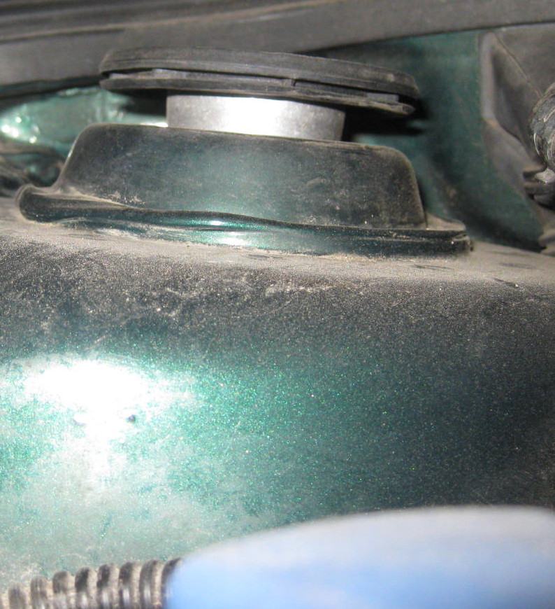

Лагера /средното на снимката/ се монтира вътре в тампона /това отляво/ и предназначението му е в него да се върти стеблото на амортисьора при завиване.
Препоръчително е при замяната на едното да се сменява и другото. Ето и разликата между нов тампон и стар, след експлоатация от около десет години.
