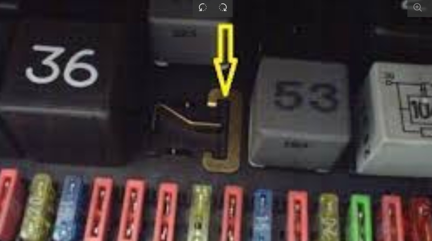

ето къде се слага въпросното мосче,има някой(даже повечето) двусекционни които са си със стандартните букси така че не се притеслявай слагаш двусекционите правиш мостчето и си готов

ще светят поотделно трябва да напвавиш този мост който е на снимката от горе и ще светят едновременно като дадеш на дълги светкат всички като дадеш на къси си светят само късите :beer

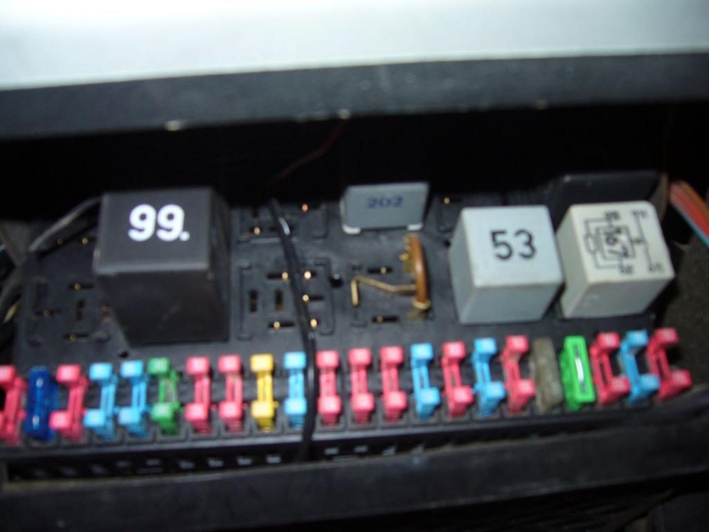

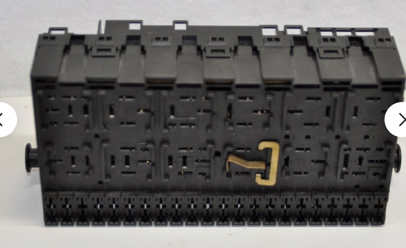

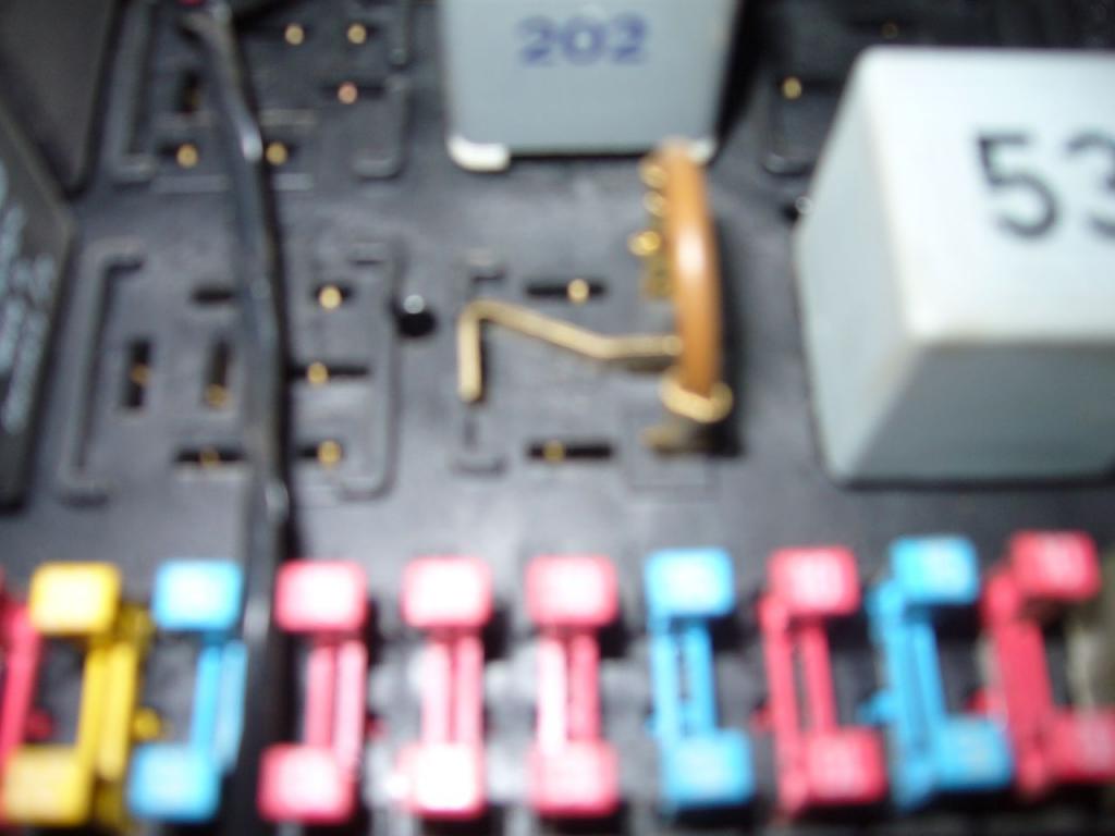

Здравейте колеги,
Търся металния мост за табло какъвто е на снимките:
Ако някой има наличен
моля пишете ЛС или се обадете 0898277233
Мерси!

alex2701- направи си от месинг с 1мм дебелина/ има и на ленти и на листи. Отиди в някой склад за вторични и си купи./

Да, но като гледам Г3 е вече рядкост по улиците и по моргите. Да беше от града щях да му резна лента и да си я огъне/ не е сложно/.
