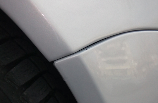

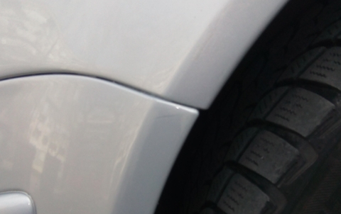

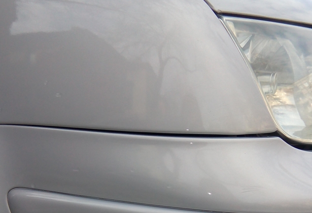

Извинявам се предварително , че ползвам темата на колегата . Имам малко разминавания във фугите при закрепването на бронята. Колата е претърпяла удар в бордюр (така си я купих) и вече една година от както съм я купил карам така , но започва да ме дразни. Има ли някакъв начин да я напасна ? Качвам и снимки ....... :love.vwclub
