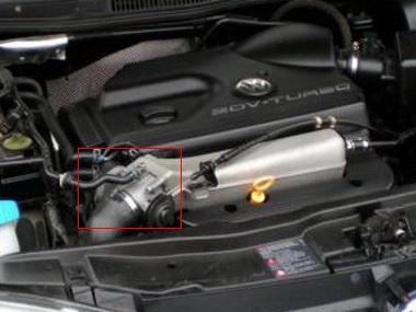

Колега, разкачи маркуча от интеркулера и почисти ей това чудо ... :Mr Green Fun (внимавай с клапата)

hosetovw написа:Колега, разкачи маркуча от интеркулера и почисти ей това чудо ... :Mr Green Fun (внимавай с клапата)
Това е дросела, нали? Зацапал се е според теб ли? :) С какво се чисти и как да го зачистя - с парцал да го забърша хубаво (евентуално и спирт) или с някаква четка?

Да за дроселовата клапа става на въпрос. При мен на два пъти ми се е случвало това с промяната на оборотите при спиране и така с повистване всичко се оправи. Най-лесно става с памучен парцал и можеш спокойно да използваш спирт, разредител или препарат за почистване на прозорци ... ти си решаваш. От там ще извадиш доста черни работи ... mhihi

Колеги реши се проблема, сега обортите ми са като залепени! Днес отидох при Иво (The_Machine viewtopic.php?f=13&t=44549) да ми оправи нивомера на бензина, че показваше малко повече - направи го. След което му казах за проблема с оборотите и за идеята на колегата hosetovw да почистя дросела. Мислех сам да го чистя днес, но Иво го почисти както трябва - свали го и с разредител го направи да свети, а аз как щях да го изчистя не е за разправяне mhihi След това последва адаптиране, вследствие на което оборотите заспаха вечен сън, надявам се :)
