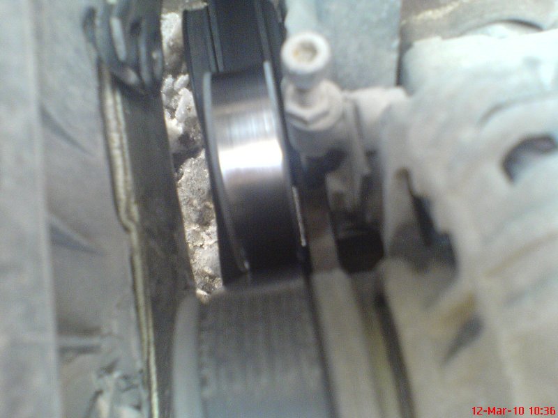

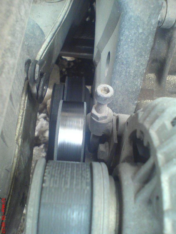

Със същия двигател и климатик съм и преди месец си сменях лагера на въпросната ролка.При мен е само една(метална) обаче и е обтягаща,а не паразитна.Лагера е двоен и струваше 22лв.,марката е SKF.Записал съм му и номера даже.

Еми тук са две и са паразитни..(Жабарска работа) Ако са същите размерите драсни номера :beer

Качвам ти две снимки на въпросната ролка за да видиш твоята дали е същата.Номера на лагера е 62302-2RS.

Мнениеот balamata » Пет 12 мар 2010 13:51
valkilmera написа:
balamata написа:Със същия двигател и климатик съм и преди месец си сменях лагера на въпросната ролка.При мен е само една(метална) обаче и е обтягаща,а не паразитна.Лагера е двоен и струваше 22лв.,марката е SKF.Записал съм му и номера даже.
Колега и аз съм така с една ролка,проблемът при мен обаче е ,че не мога да си стегна ремъка достатъчно и е малко хлабъв....четох някъде из форума,че се прави някъкво приспособление за да се напъне ремъка повече!!!
А за ролките мога да кажа единствено на старо има шанс за нови едва ли ще се намери,по-добре да смени лагерите и много газ.... :drunk
Тук на двете снимки се вижда шпилката със вътрешния шестограм,която натяга ролката.Отдолу е законтрена с гайка 13.
