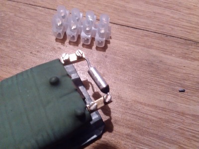

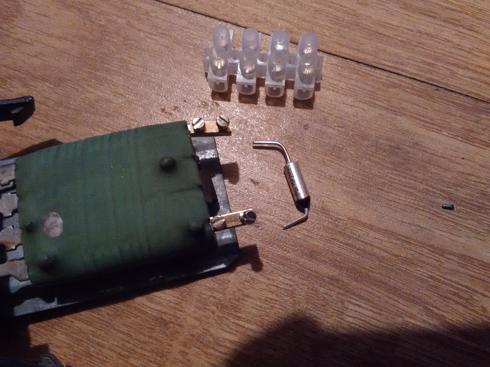

Зима идва и реших да си оправя степените.Понеже не мога да запоявам като хората ще ви покажа снимки как го направих.Срязах две звена лустер клеми от най-малкия размер и изкарах само металната част за да не заема място.Стегнах болтчетата и сега всичко си работи и стана много стабилно.Преди това взех "нов"вентилатор,че заради стария изгоря защитата.
инжектопляктор
Мнения: 4192
Регистриран на: Нед 21 сеп 2014 0:54
Re: Проблем със степени на парното голф 3
Мнениеот инжектопляктор » Съб 15 окт 2016 0:11
nanobanano написа:Понеже не мога да запоявам като хората..
Там не се запоява, а е с точкови заварки. Можеш да си представиш щом термопредпазителят изгаря каква температура се развива и колко ще издържи спойката.
Между другото, тези предпазители обикновено горят, когато с мотора на парното има проблем и претоварва. Тогава изгаря термопредпазителят на 1,2,3 степен, а като го пуснеш на 4-та ти гори директно предпазителят за вентилатора на парното в таблото на колата.
