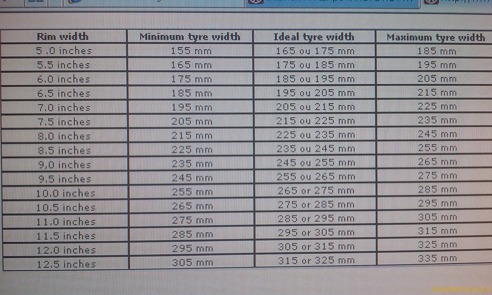

Можете ли да кажете каква е максималната ширина на гума,която може да се сложи на джанта 6.0j

martom написа:Можете ли да кажете каква е максималната ширина на гума,която може да се сложи на джанта 6.0j
6J - 175 mm min optimal 185 -195 max 205 mm
Andonov
Мнения: 3927
Регистриран на: Вто 06 мар 2007 8:44
Местоположение: Ямбол
Re: Технически параметри на джанти?
Мнениеот Andonov » Пон 06 фев 2017 10:56

мерси.
