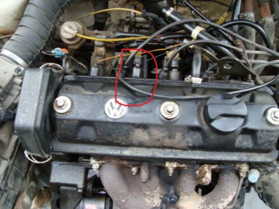

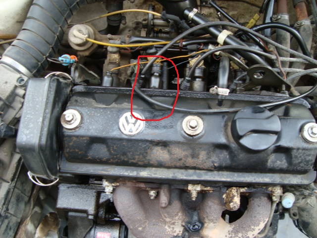

Недей взима от автоморга датчик, това се взима само ново! колегите са ти написали датчиците за наляагне на маслото са два! обикновенно единия е син или черен, другия е бял! белия е за високо налягане 1.6/2.0 bar синия или черния е за ниско 0.4/0.6 bar.
Възможно е да си сложил еднакви датчици и затова лампата ти да мига :roll:този който си оградил на снимката с синьо черния кабел е за ниско налягане!

Ако наистина е така... то значи ми трябва друг датчик,понеже този който сложих е на 1.2-1.6 бара...
