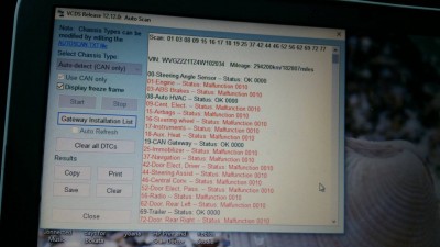

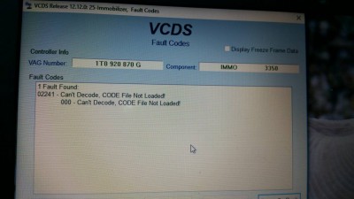

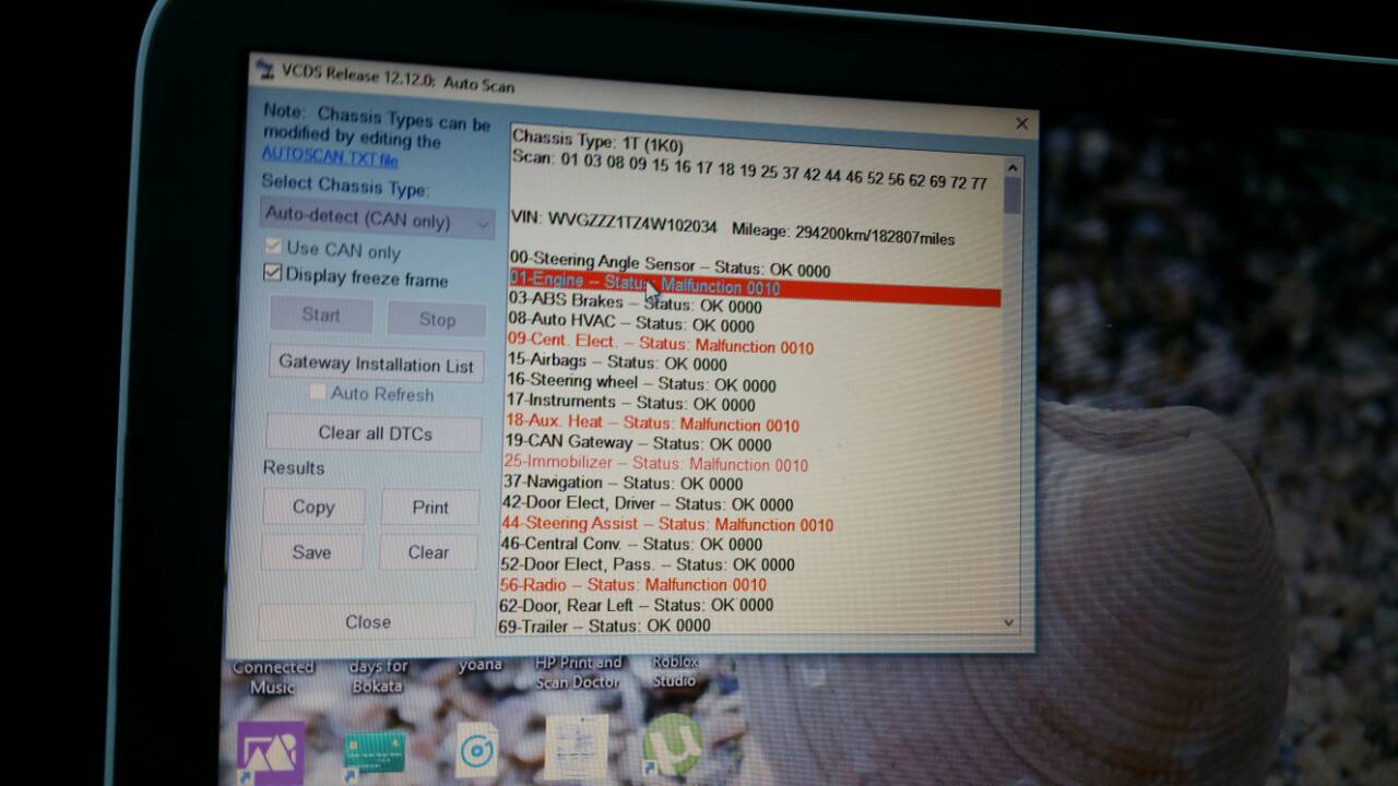

Здравейте колеги. Имам проблем с имобилайзера на туран 2.0 ТДИ 2003г. Колата си работеше до последно и на следващата сутрин светна Immobiliser Active и всички остали лампи по таблото /като коледна елха е/. На ваг ком изписва 02241 can't decode file not founded. Имам снимки от ваг кома но не мога да ги кача /много са големи/. Мога да ги пратя на мейл.

Освен, че светят лампите, какво друго има? Пали ли, или пали и гасне? Изпускал ли си ключа? Имаш ли друг ключ, за да видиш лак е? ВагКома активиран ли е? Питам, че съм виждал един китайски /син/ кабел, да дава едни странни грешки.
Използвай за снимките някой безплатен хостинг, за да ги качиш, или ги шерни от някой "облак"

Пали и сле секунда две гасне. Имам 2 ключа и с двата прави едно и също.
