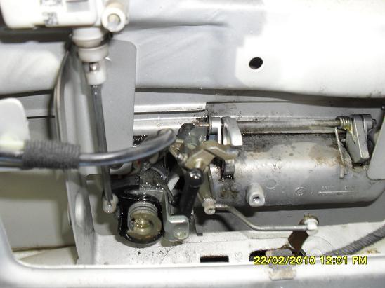

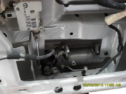

Коелги реших проблема! И при мен беше от лостовата система - беше малко клеясала и е блокирало едно лостче. Свалих кората напрасках със спрей WD40 изчаках малко и после гресирах. Сега всичко е ок. Много съм ви благодарен за съдействието, направих и малко снимки на механизма, ще се опитам да ги кача по-късно

Re: багажника на голф 4 не се отваря
ето и снимки на механизма който трябва да се смазва
