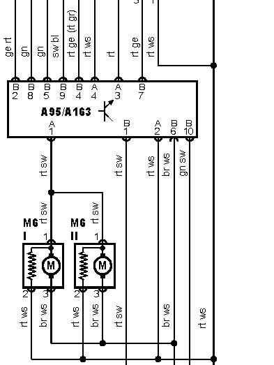

По повод поведението - без значение дали колата е с климатик или климатроник,при пускането на компресора,трябва да тръгват и двете перки заедно,както и при достигане на налягането на фреона над 17 или 18 бара,да преминат и двете на 2-ра степен.
При охлаждането е същото - тръгват двете заедно на 1 или на 2 степен,според градусите на антифриза. Бзкрайно лошо е за климатика ви,ако едната не работи и си карате така,защото фреона не се охлажда достатъчно,държи много високи налягания и компресора страда.Тези компресори на Голф 4 и Бора си имат вроден проблем с много фини шлици на оста и само това и чакат,за да се прояви дефекта и компресора да спре да работи...тогава трябва да се смени,защото това не се ремонтира.
Како се вижда на схемата,са абсолютно паралелно свързани :
