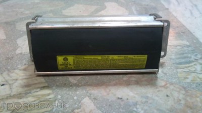

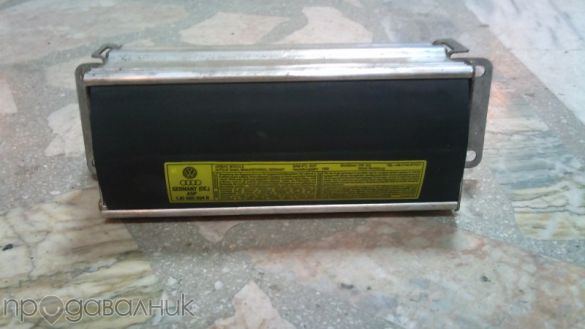

Темата е малко стара, но някой може ли да покаже снимка на НЕ гръмнал айрбег на Голф 4??! Защото капака се сваля толко лесно, а вътре нямам идея как да позная дали е гърмял, защото свети лапмата на таблото, за Аирбега!

Ако я няма жълтата лепенка на черния капак? Значи е излизал? :gruebel

ако виждаш това независимо дали със или без лепенка значи там има аербег ако е излизал аербега обикновенно там няма нищо( зад капака имам предвид)

При мен го има капака, здрав е, отзад има възглавница, но на капака няма такава жълта бележка :no
