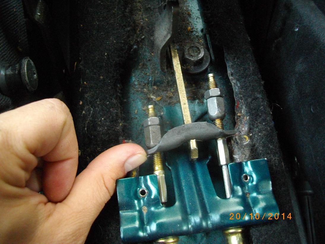

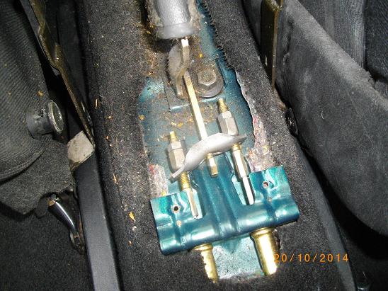

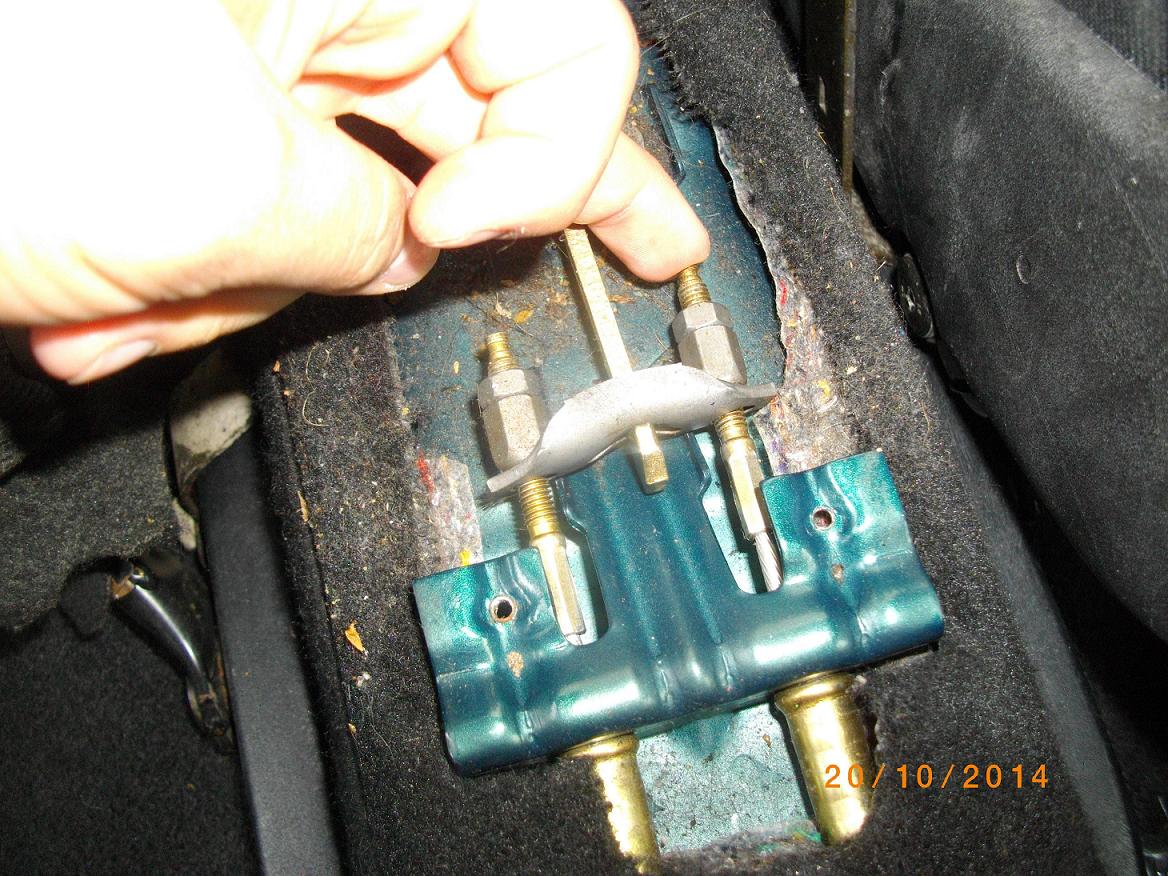

Пиша тук за да не отварям нова тема. Проблема с ръчната се появи, когато колата беше натоварена и дръпнах ръчната в движение с 20км/ч. След като я освободих се получи един неприятен луфт в самия лост на ръчната. Свалих пластмасата и виждам ,че дясното жило се едно се е разтеглило. Имали такава възможност или трябва и при задния спирачен апарат да се пипа нещо ? Голф 3 със задни дискове.
megatone
Мнения: 486
Регистриран на: Нед 20 яну 2008 15:05
Автомобил: Golf 3 1.8 ABS
Re: Голф 3 - Ръчна спирачка- жило
Мнениеот megatone » Вто 21 окт 2014 15:17
Бронята на жилото се е повредила.
Milenkatara
Мнения: 470
Регистриран на: Нед 27 юни 2010 23:22
Мнениеот Milenkatara » Вто 21 окт 2014 15:19
megatone написа:Бронята на жилото се е повредила.
Благодаря за бързия отговор. Какво е решението на този проблем :question :question
megatone
Мнения: 486
Мнениеот megatone » Вто 21 окт 2014 15:22
Смяна на жилата. Но първо огледай отдолу какво се случва.
apolon
Мнения: 877
Автомобил: BORA 1.6 16V
Двигател: AUS 2000
Местоположение: Razgrad
Мнениеот apolon » Вто 21 окт 2014 18:12
Не е необходимо
Смяна на жилата
.Вероятно бронята на едното жило се е изместила или разкачила от скобите към купето.Ако е така-постави бронята в скобата.Ако няма никакви измествания на броните,то постави за подложка м/у кобилицата и гайката(на по-дългото жило) примерно една гайка М10 и :beer
