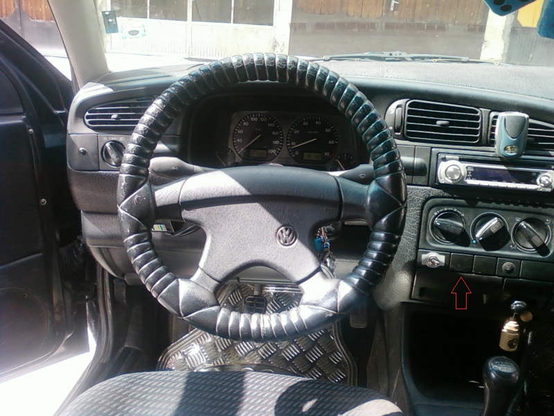

Колеги убих се да търся информация, къде подяволите ми е заврян диагностичният порт на голф-а ми, mk3 GL 1992. В BOSCH Burgas даже ми казаха, че колата ми нямала компютър, да не говорим за другите места, където влязох.
Най-накрая го намерих. Мисля, че това е полезна информация, не я открих тук с търсачката, за това ще я споделя с вас, дано ви послужи.
ГОЛФ МК3 порт OBD I (engine, abs, and air bags)
OBD I Interface for 1992-1993 MKIIIs = Behind button blanks
(where the A/C switch is) - This is known as a 2x2 system.
OBD I Интерфейс за модели голф 3 1992-1993 = Зад "празните"
бутони /там където по принцип са копчетата за климатика/ Тази система е позната като "2х2".
OBDII = A VW system with (engine, abs, air bags, and starting in 1998 the radio and CD changer) AND universal scan tool interface.
OBD I Interface for 1994-1995 MKIIIs = Above the cigar lighter, next to the ashtray. Pull off the blank panel to reveal the ECM interface. The connector is colored BLACK
OBD II Interface for 1996-1999.5 MKIIIs = Above the cigar lighter, next to the ashtray. Pull off the blank panel to reveal the ECM interface. The connector is colored PINK.
Note! Some of the EARLY 1996 Model Year Cars have a BLACK OBDII connector.
OBDII Production started in late 1995 (8/95 - 9/95).
ОБД 1 Интерфейс за 1994-1995 голф 3= Над запалката, до пепелника. Дръпнете "празният панел, за да разкриете ЕЦМ интерфейса.
конектора е ЧЕРЕН
ОБД 2 Интерфейс за 1996-1999.5 голф 3=Над запалката, до пепелника. Дръпнете "празният панел, за да разкриете ЕЦМ интерфейса.
конектора е РОЗОВ
Забележка ! Някои ранни модели от 1996-та имат черен ОБД 2 конектор.
ОБД 2 е излязъл в публичното пространство през края на 1995-та (8/95 - 9/95)
За колите след 1992 : http://www.youtube.com/watch?v=TvuGW01dk1A
Оставил съм текста и на английски, възможно е да не съм превел нещо правилно, за което се извинявам предварително.
Допълнително информация : тук
Ако администратора желае, може да маркира темата като важна.
