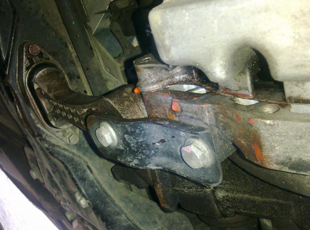

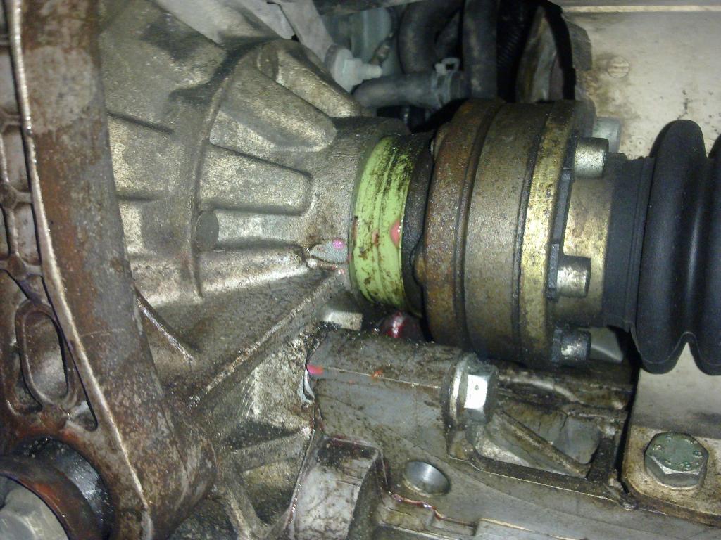

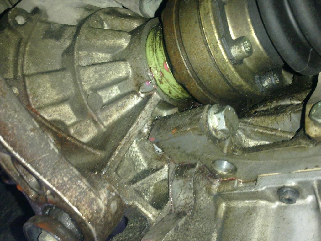

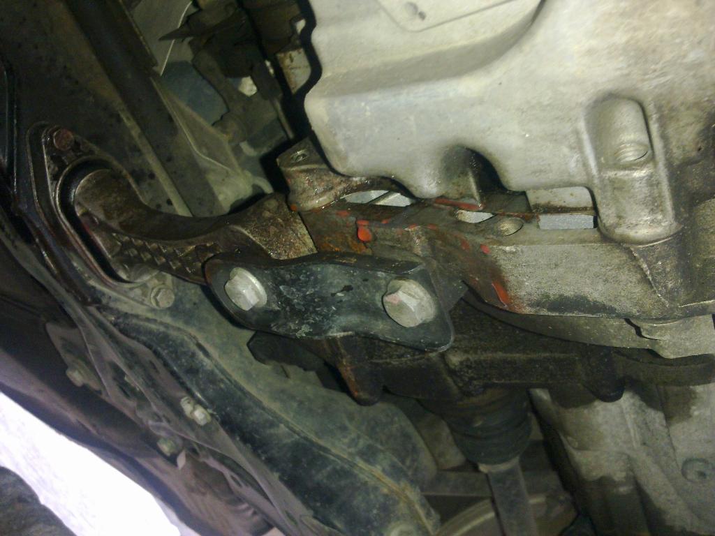

Колеги можете ли да ми помогнете с един проблем.Проблема е от месец август,тогава бях в София и карах в най-големия трафик и тъкмо преди да изляза от града и лампата за антифриза светна,веднага спрях отворих капака и видях,че антифриза е паднал доста под минимума.Долях му малко вода и на първата бензиностанция си купих антифриз налях.После като я изкарвах от гаража забелязах че има петно около 5-6 см с червена течност. Понеже не съм много запознат с техническата част не мога да ви кажа от къде точно тече,но съм направил снимки.И така в месеца си доливам около 500 мл течност вече 8 месеца.Но вчера като я изкарах от гаража локвичката беше доста по-голяма! Явно проблема е станал по-голям. Така като гледам снимките антифриза пръска от някъде! Най-много тече веднага след като запаля докато загрее поне така си мисля. Голфа е 1.6 бензин АКЛ 1999г. :?:

колега щом не си вещ в тези работи по-добре отивай в сервиз! Иначе като отвориш капака можеш да погледнеш под декоративната кора в дясната част на двигателя дали не тече от трипътника.

Свалял съм кората и отгоре нищо не се вижда от никаде няма и капчица!

Абсолютно същият теч имах на това място - оказа се фланецът с температурният датчик. 20 лв е фланеца

Проблема е решен и колега Steels беше прав оказа се фланеца. Цена на фланеца 8лв. антифийз доляха към 1 литър и за работа 15лв. обща сума 30лв. :lol:

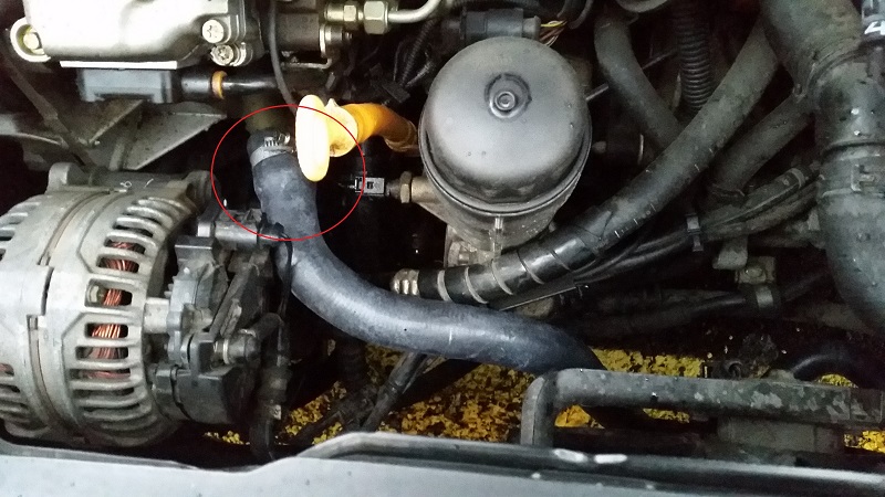

Имам Golf IV TDI 90 hp ALH, като съвсем скоро и аз имах проблеми с теч на антифриза, оказа се захабен и полу-скъсан воден маркуч (не знам дали е точно така наименованието, снимката по-долу показва за кой маркуч става дума). След смяната всичко е наред.
