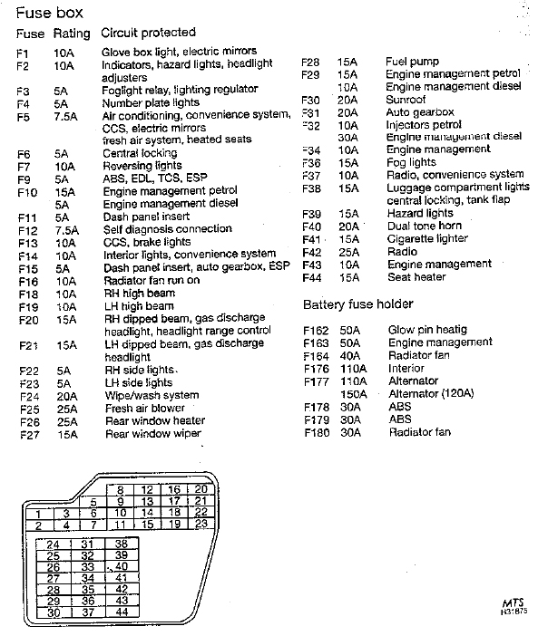

Мнениеот joromnt » Вто 24 апр 2012 14:11
Според една картинка, F13 e точно твоя човек :shock

Мнениеот BPFC » Вто 24 апр 2012 14:44
Мерси.Ще погледна :)
