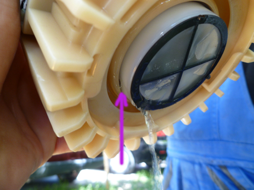

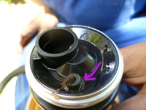

Майстора, дето смени бензиновата помпа, помня че си игра вътре в сервиза дълго време да сглоби помпата в кошницата. Тогава е пропуснал да сложи две уплътнения в долната част на кошницата -
а и отгоре не я е бил щракнал хубаво. Отделно помпата, която е сложил е с някакъв странен номер, дето на търсене по програми и в нета не изскача нищо. За тези, които са от Пловдив, да ви кажа къде е тоя пишман майстор - на колелото на 6-ти септември и Източен, срещу Макдоналдс. Оттам насетне това ми струваше около 4-500 лева по майстори и за части, които може би са си работили (ама други пишман майстори решиха, че не работят) и около 10 дена двама души се дупихме около колата, та чак почти я разглобихме. Отделно при разглобяването поне 2 спекани маншона се скъсаха. Та това беше - кошницата е била кофти сглобена, когато е намалял бензина е почнал проблема. Благодаря, момчета!
