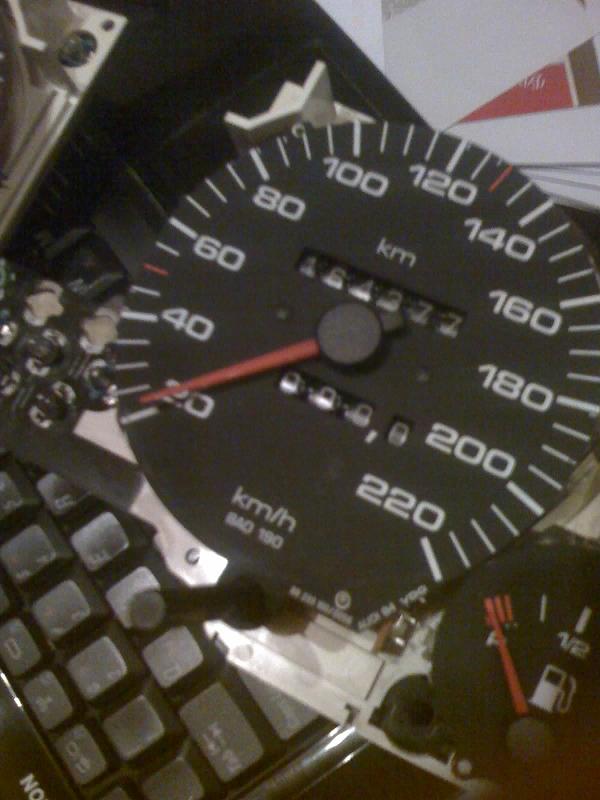

Здравейте колеги.
Темата е стара но проблема е същия. Става въпрос за АУДИ 80 Б4 1Z .Скоростомера на таблото си работи , но ролките не отчитат изминатите километри. Понякога тръгват , когато им е кеф. Предполагам че проблема е механичен. Разглобих го до някъде , но не успях да извадя стрелката на скоростомера. Та въпроса е по същия начин ли се вади въпросната стрелка? Като на голфа? Или има някакъв друг 'чалъм'? Евентуално как се разглобява по нататък , след като се свали циферблата?
Това е таблото.
Благодаря предварително за отговорите.
П.П. Свалих стрелката. Става с развиване. Механизма на ролките е износен и ще търся друг.
Това е таблото.
