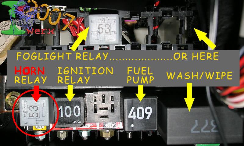

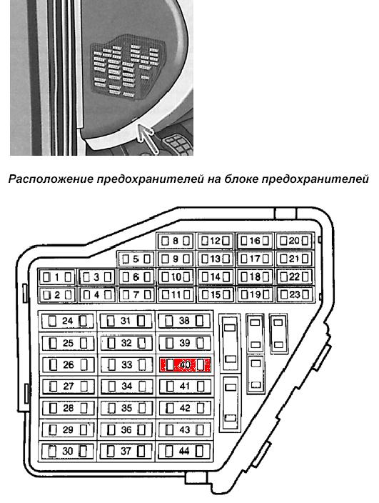

бушон първо се проверява,после и реле/ако има/.На позиция 40 ти е бушона. Сложи си и реле н олзиция 1 в кутията с релета

1. Предпазител ( бушон) - на № 40 (20А), aко е здрав т.2;
2. Релето - на контакт като се натисне клаксона от волана трябва да се чува как цъка. Ако се чува т.3

проблема е решен след като смених бушон #40 ,благодаря на колегите за подробната информация !
