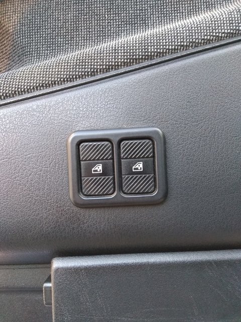

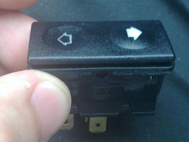

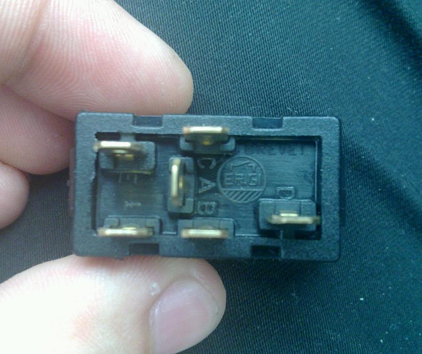

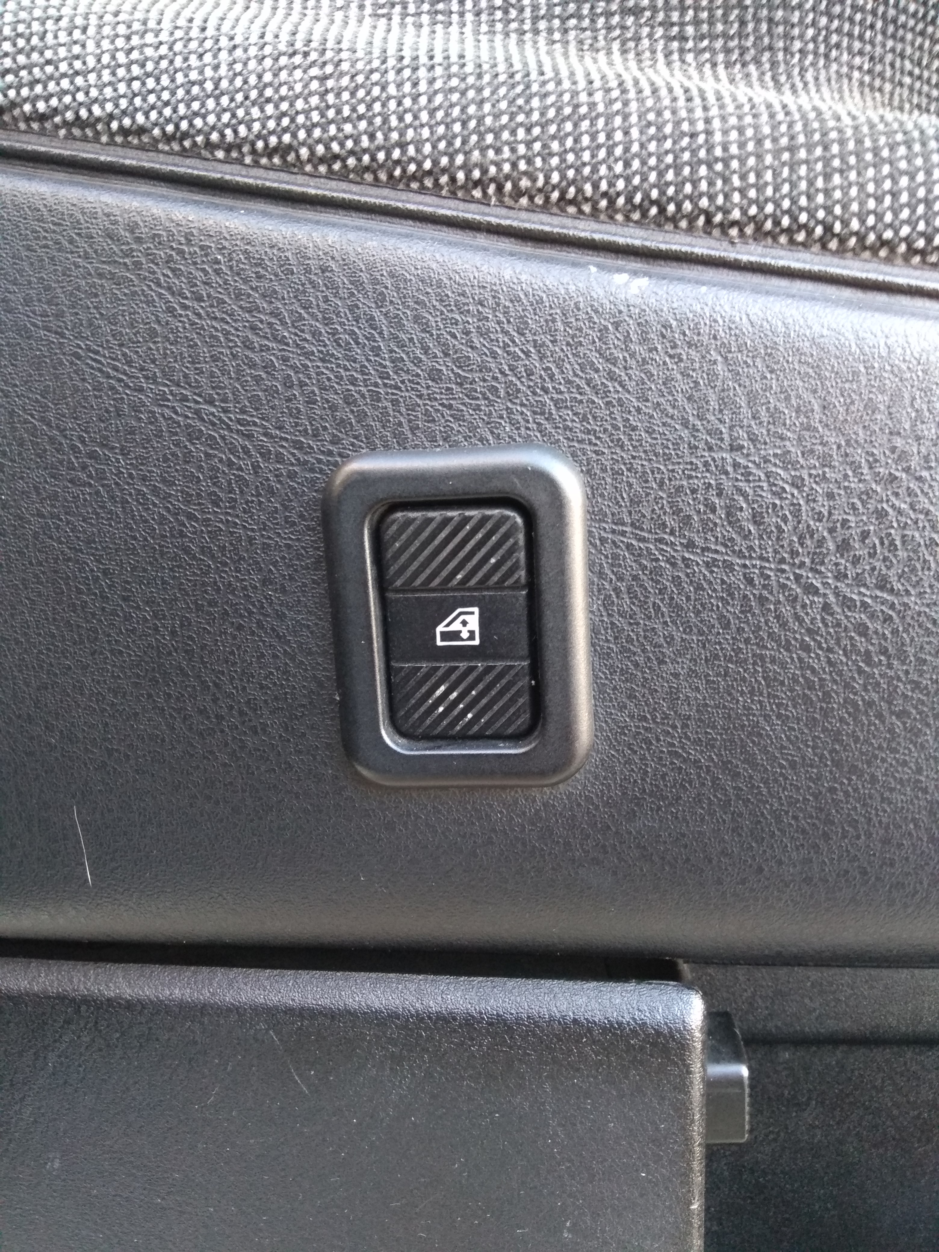

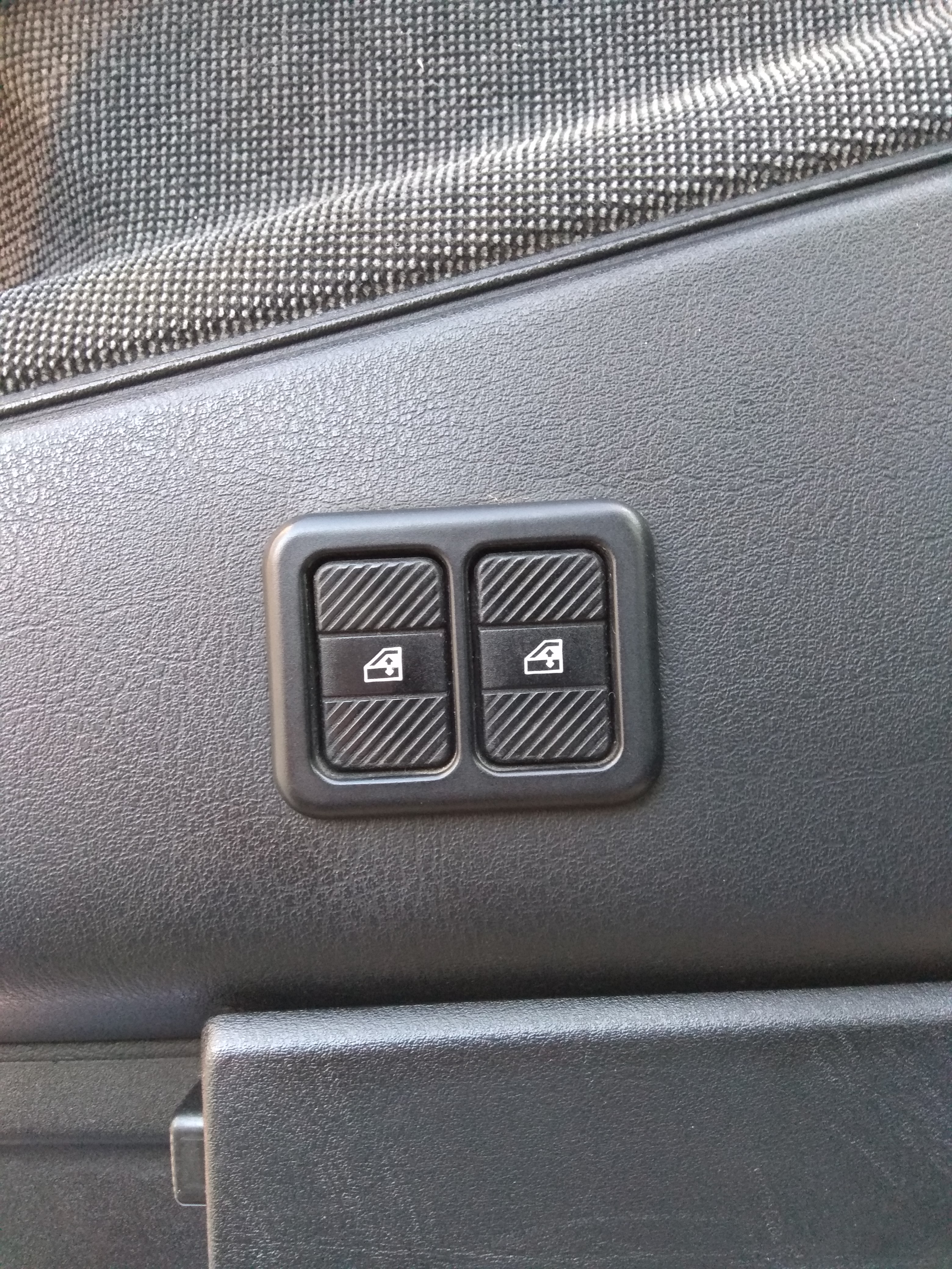

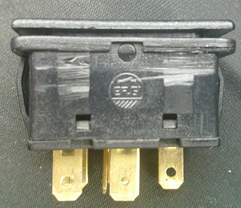

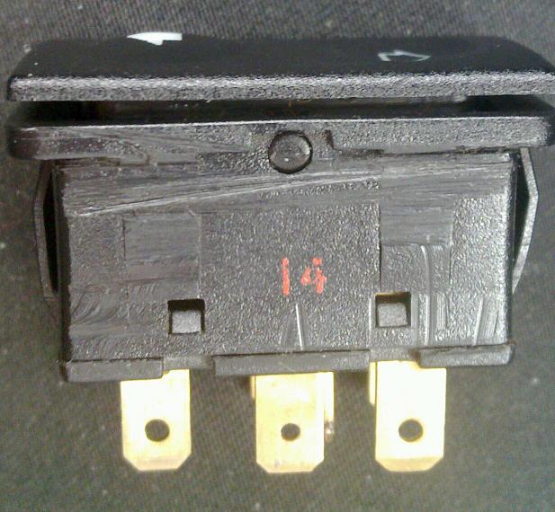

Здравейте, пускам една тема с последна надежда. Карам голф 4 внос от Италия, където са му монтирани допълнително ел.стъкла. Копчетата са на таблото, от двете страни на копчето за аварийните, което е практика за допълнително монтиране в Италия. Преди 2-3 седмици ми се развали едното копче и от тогава търся, но до сега без успех. Прилагам снимки на това изключително рядко "нещо"
, което в интернет се намира само в два сайта.... Копчето е модел ve-bm0105, произведено в Италия от Er.gi S.R.L. (http://www.ergi.it). Ако някой може да помогне ще е супер, иначе ще трябва да се сменят копчетата и да се пренарежда и т.н.......

И моите са слагани допълнително в Италия, вече от старост дават на късо от време на време и започнах да търся алтернативи. Ами единственото ново, което съм намерил засега е от Кузмов Електроникс -> http://www.kuzmovelectronics.com/produc ... asw02.html
Я измери и кажи колко "+" и колко "-" кабела идват към тоя бутон и колко отиват към моторчетата във вратите. Принципно на италианците не им се занимава да ги правят с електроника както са си оригиналните и затова не става оригинален бутон от Г4, Г3 и т.н. Или с други думи насажданите бутони са от типа бутони дето разменят поляритета, натиснати надолу единия кабел към ел. стъклата "+", а на другия минус "-". При натискане нагоре на пърсия дава "-", а на втория "+" и така се сменя посоката на движение на самото стъкло без никаква електроника.

те за това им викат на тези бутони силови на мен ми правеха проблеми самите механизми и ги сминихс ръчни верно малко е по кофти но сега нямам проблеми

azrod - не ги разбирам тия неща, но след доста ровене даже наметих схема на пущинията
пускам ти я да я видиш.......

Да, точно това са силови бутони, през тях минава един хубав голям ток
Ако искаш мини през Кузмов да ги видиш дали ще ти харесат и ако имаш проблем с връзването мога да помогна, защото и аз имам такъв и мога да ти кажа къде са двата плюса, двата минуса и двете към моторчето
П.П.: Тея искат $33, а моите ги взех на по 5-5.50 лв парчето

То на италианците парите все не им стигат, ама 33$ за едно копче -
Аз имам друга идея, но се надявах да мине безболезнено.... Иначе ще има операция - копчетата за BMW са подобни на външен вид. Имам познат майстор, който ще пренареди токовете за новото копче, за да са на същото място.

На BMW също ли са силови бутоните, все си мисля, че ако бутона не е за силови вериги няма да изкара дълго на това място. Между другото съм си правил експеримент колко ток приблизително протича като сменям различни бушони. Ами 10А го гръмна като стигна машинката догоре (явно няма никакъв изключвател за достигнато крайно положение)

Бушона, който е вързан към системата е 25А. Не знам дали на BMW са силови, знам само че са абсолютно същите по размер и може да се вържат. Като го направи майстора, ще кажа резултата..... Само ме е яд, че ги няма никъде тъпите копчета на тъпите италианци
