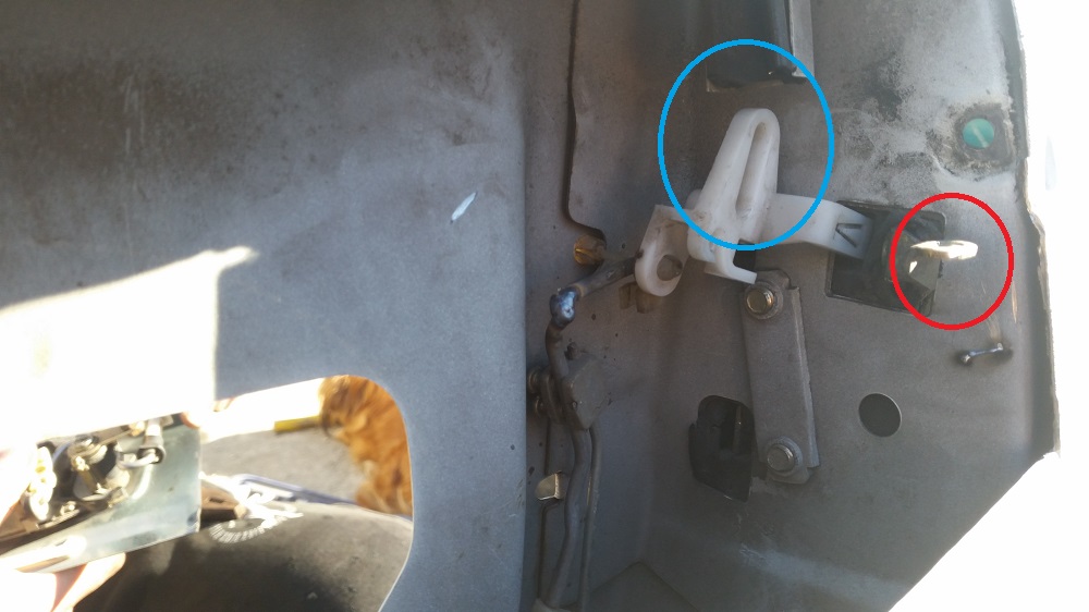

Re: Golf MK2 дръжки от ауди?
Здравейте колеги,
днес сложих шофьорската дръжка от Ауди и бравата. Като ми каза sashobas взех дръжките с никелираните брави. Но срещнах проблем. След като нагласих всичко изникна проблема със заключването и по-точно като заключа с дистанционното и след това отключа вратата се отваря. Заключа ли обаче и пробвам дали е заключена от външна страна и след това откюча няма отваряне. От вън си е заключена, а отвътре като пробвам да отворя се закючва наново. Трябв да постои известно време и с натискане и пробване се отваря. От къде може да идва този проблем?

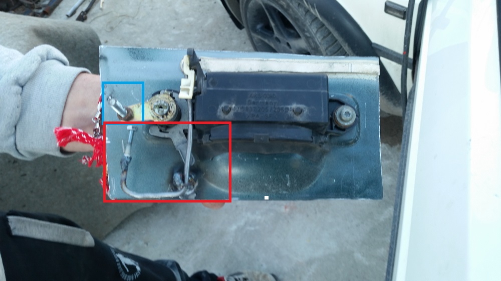

Здравейте ,
открих проблема .Той е в механизма който направих за свързване м/у палеца на бравата и палеца на дръжката. Ползвам за връзка шпилка и отгоре гайка ,но шпилката задържа палеца и не може да де върне в крайно положение и от там идва проблема с отварянето .Някой може ли да ми даде идея за свързването им ? В случая съм оградил със син и червен цвят кое с кое свързвам на бравата и дръжката.
