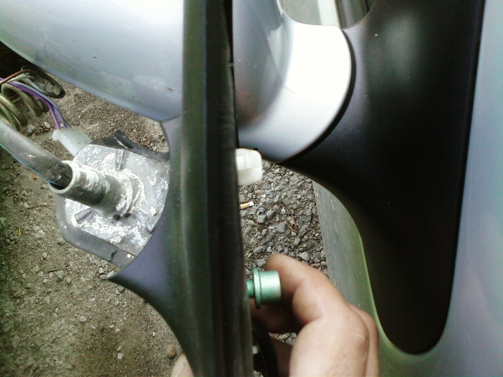

egoist_ok
Мнения: 485
Регистриран на: Съб 20 окт 2007 18:23
Автомобил: Golf 4 TDI 4 motion
Двигател: ARL 2002
Местоположение: Троян
Re: голф4 - Смяна на дясното огледало с подобни на лявото
Мнениеот egoist_ok » Съб 11 авг 2012 19:14
На колата е основата от дясно малко огледало, а другото е основата на огледало на кола с дясна дирекция
