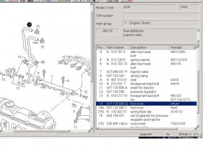

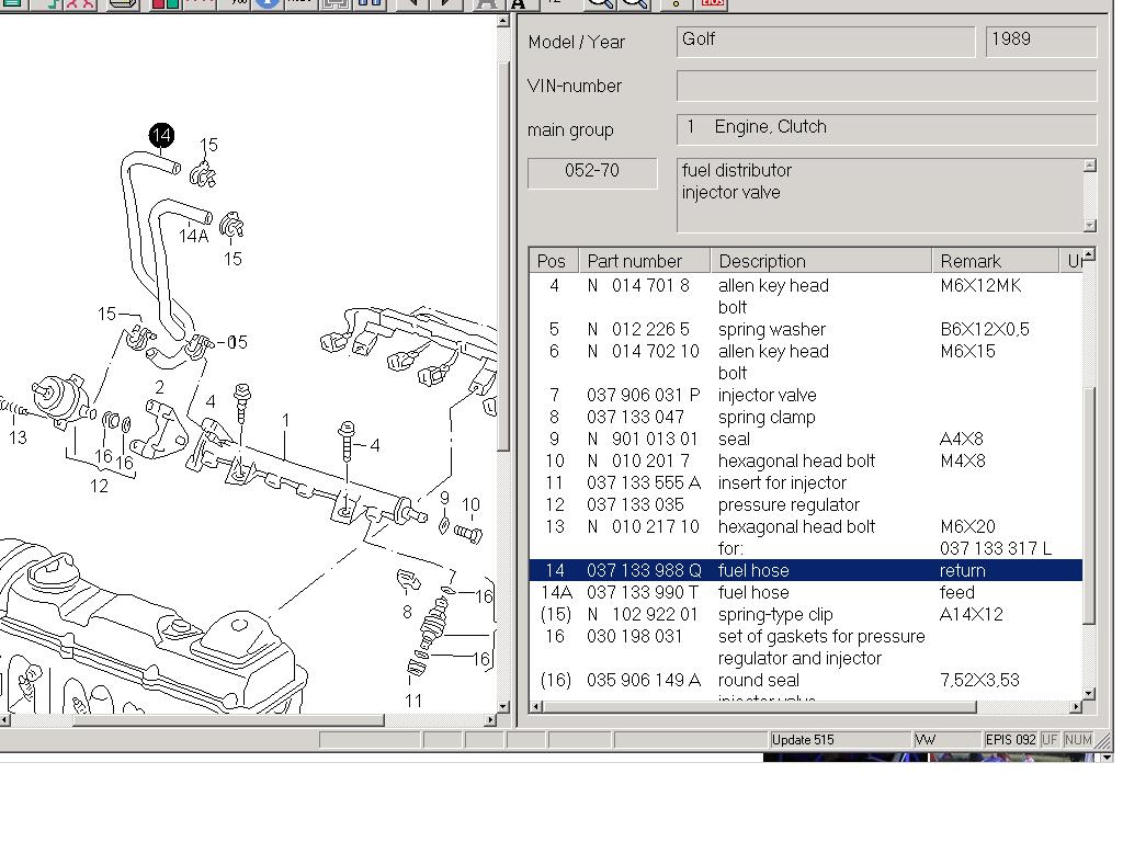

radotom
Мнения: 19713
Автомобил: Passat B6
Двигател: CBBB
Re: Бензинова помпа за PB
Мнениеот radotom » Съб 22 сеп 2012 20:40
Ахаааааа... ето къде ти е грешката
pe6kata написа:
помпа-> филтър-> дюзи разположени в рейката-> регулатор на изхода на рейката.
А в деиствителност е помпа -> филтър -> регулатор ->рейка с дюзи
Това е рейката на РВ мотора.
Всъщност - докато се рових в ЕТКА-та да намеря картинката видях, че и ти си прав, но не на този тип мотори ;)
Подредбата, която си дал, изглежда, е за ААА моторетка
