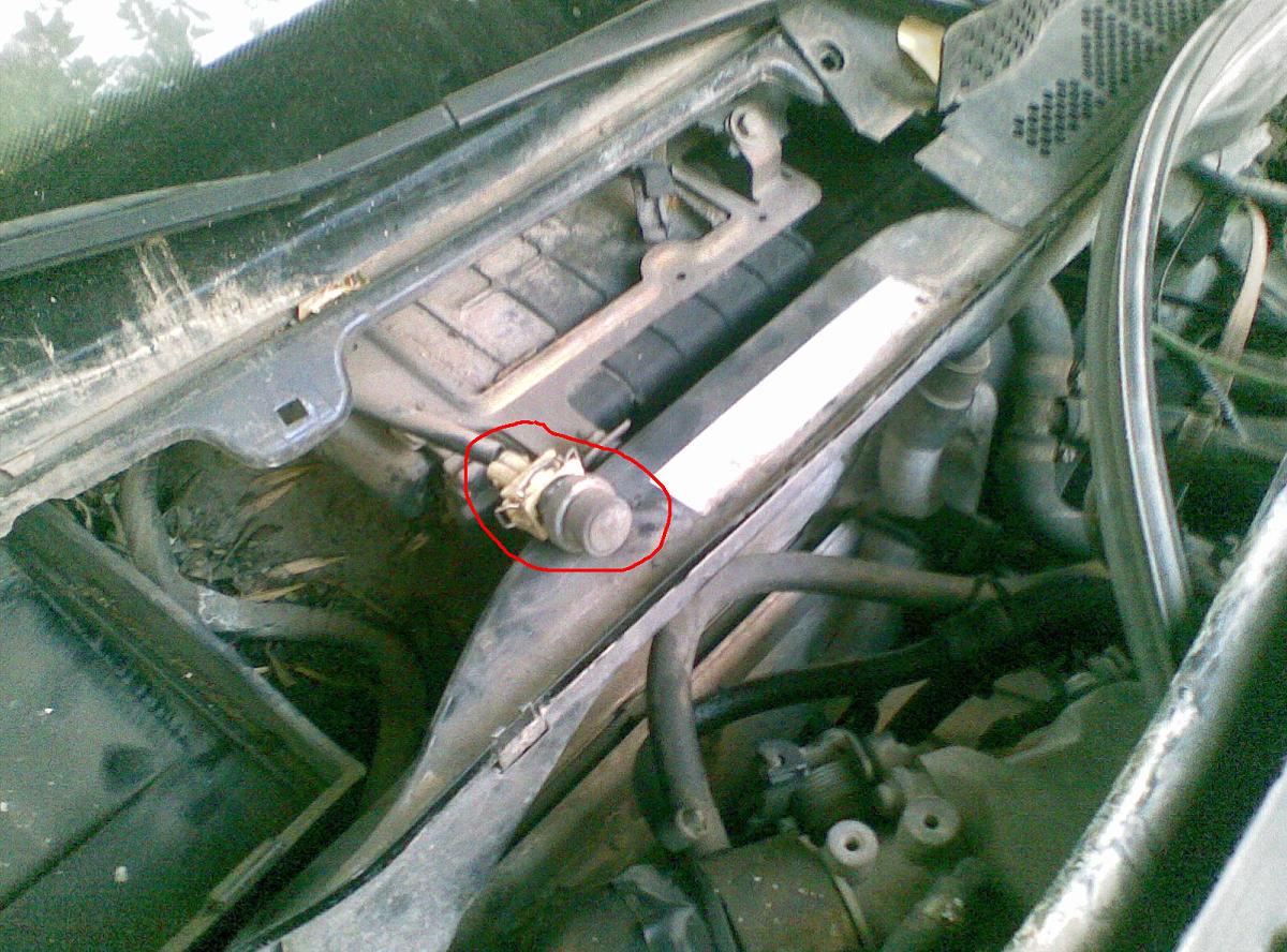

има някакъв датчик привързан със скоба за компютъра - прилича на метално цилиндърче - какви фукции изпълнява ?
Re: голф 3 аек пали ,когато си иска (буквално ) !Моля за помощ !
Това е на счупения компресор на климатика.Мери външната температура.Не рови там.Гледай това за което има писано .Колега ако имаш някакви познания по електроинсталацията на колата да се опитаме да ти помогнем.Готова рецепта без обратна информация от твоя страна не може да се даде.За проблема който описваш има 2 решения.Или това което ти описа колегата ZFA или релето което захранва компа след контакт.И двата начина за проверка ги имаш като мога да добавя че датчика се диагностицира със светодиод към + на захранването на самия датчик и няколкостотин ома съпротивление последователно на диода

Аз залагам на този хубавец (мотора е ADY,ама няма значение,пак е същия принципа и мястото,само датчика е малко по-различен) :
http://alfa.kachi-snimka.info/images/arx1349036697p.JPG
Вариант за скапано реле е само релето за Engine Control,което пуска и спира захранване на половината компютър,ама не помня кой номер беше и къде по бушониерата седеше...
