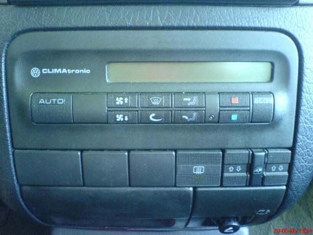

Гoлям проблем:не мога да накарам да светне дисплея на климатроника!!!!всички бушони здрави и всички крушки сменени!!като му подадем ток когато не е сложен и си свети слагам не свети scare !!!!!някой да помогне че вечер не е работа!

Е па дай снимки де има поне 4 вида климатроник за които се сещам на прима виста.

Така огледай над бушонното табло има разпределители за захранване на екстрите на колата.
Като:
диагностика
+ за осветление
+ на контакт ( за да се включват екстрите )
Сигнал от датчик за скорост и т.н.
Та разпределителя за осветление на екстрите (ел.стъкла;ел.огледала;подгревни седалки;климатроник) е там. Цветът на кабелите на въпросният разпределител е СИВ СЪС СИНЯ ЛЕНТА :!:
Виж да няма някой откачен. Единични конектори са :idea:

Колеги помогнте същия проблем се появи и при мен.Махнах панелчето прегледах крушките всичко е ок но като дам на габарити не светват лампите на климатроника.От какво може да е станало нищо не съм бутал по кабелите . :beer

Същия проблем и при мен,първо спряха да светят трите крушки за осветлението на бутоните,после и двете 6 волтови крушки на дисплея.Едната крушка на бутоните е изгоряла,но тя е 12 волтова и не е свързана последователно с другите две.Дали има бушон за тоя панел и ако има,къде се намира?

Проблема е решен при мен,транзистор се оказа.На платката вътре в климатроника,транзистора е ZTX 650.Сега всичко е наред.Климатроника ми е с AUTO и OFF,оригинален,1994 година.Дано съм помогнал.
