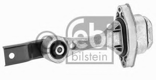

Малко да съживя темата , че и аз имам точно същите симптоми . Колата е Бора AJM . Ако някой знае точно къде се намира описаният от колегата тампон и как се казва , да помага . Благодаря предварително :beer

Мнениеот megatone » Чет 27 авг 2015 20:12

Благодаря за съвета , колега , но го разбрах и аз чрез гугъл малко по-рано :redface
