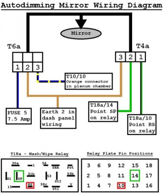

търся схемата за сензора и огледалото на голф 4
по точно ме интерсува като сменя релето на чистачките всяко кабелче къде трябва да се върже

Здравей.
Кафявият кабел от сензора за дъжд отива на маса,черен със зелено отива на 10 пин на релето,а зеленият отива на 14 пин на релето.

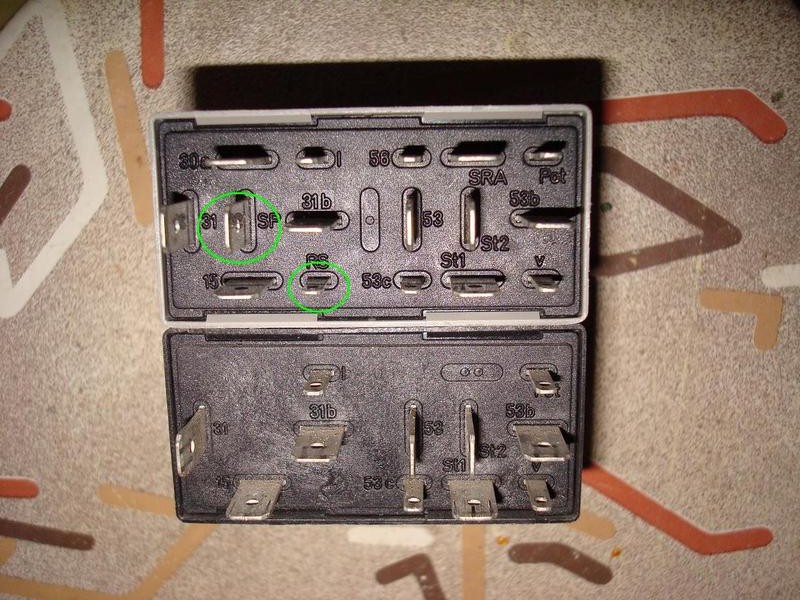

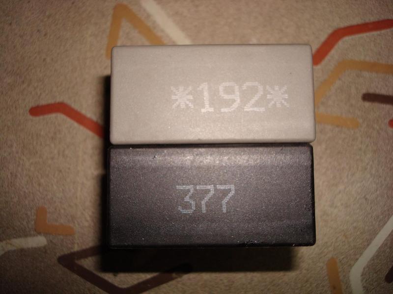

аууу това голяма екстра и аз ще си монтирам моя голф няма какво ми е нужно освен релето вчера си монтираш затъмняващо се огледало за обратно виждане от опел

сензора е лесен купуваш китаиско предно стъкло смъкваш сензора от него и си готов цената на предното стъкло без монтажа е около 80-100 лева и стъклото си го продаваш за около 50 лева на някои и си готов почти без пари

Не е точно така.А релето?
Най-добре от морга да се вземе всичко на куп!

Здрасти Колега искам да те питам за кабелите на сензорното огледало три са кабелчетата кое къде отива, цветове син кафяв(маса) и кафяв със син. Благодаря ти предварително, не мога да накарам огледалото да заработи.

Накара ли го да заработи? Как свърза трите кабела на огледалото?
Едит: Единия кабел е 12В на контакт - взех ги от релето на чистачките, средния е маса, а другия е към лампите за задна - той се намира в снопа проводници до дръжката за отваряне на предния капак. Мисля че цвета му беше черно и синьо, но проверете пак на буксата на стопа.
