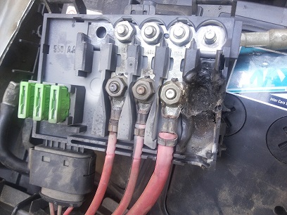

Колеги аз малко да възобновя темата... Проблема при мен е следния като пусна климатика и кабела ми за 2 3 минути става много горещ и дори не може да се пипне с ръка... Получава се това..
... Сега съм сменил капачето с бушоните... Но си грее, от къде да тръгна за да му разбера болката :( Колата е Голф 4 1.9 TDI 110 к.с.

Обувката добре ли е запоена за кабела или не си прочел как предния колега си е решил проблема :gruebel
