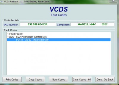

    Здравейте,
    Имам Голф 4, бензин - 1.6 16V, 2002г.
    Излезе ми следната грешка:
    16825 - EVAP Emission Control Sys
    P0441 - 35-00 - Incorect Flow
    Някой знае ли дали тази грешка със сигурност удостоверява, че Канистъра за горивните пари е повреден и трябва да се замени. И евентуално може ли да се е запушил и да се почисти.
