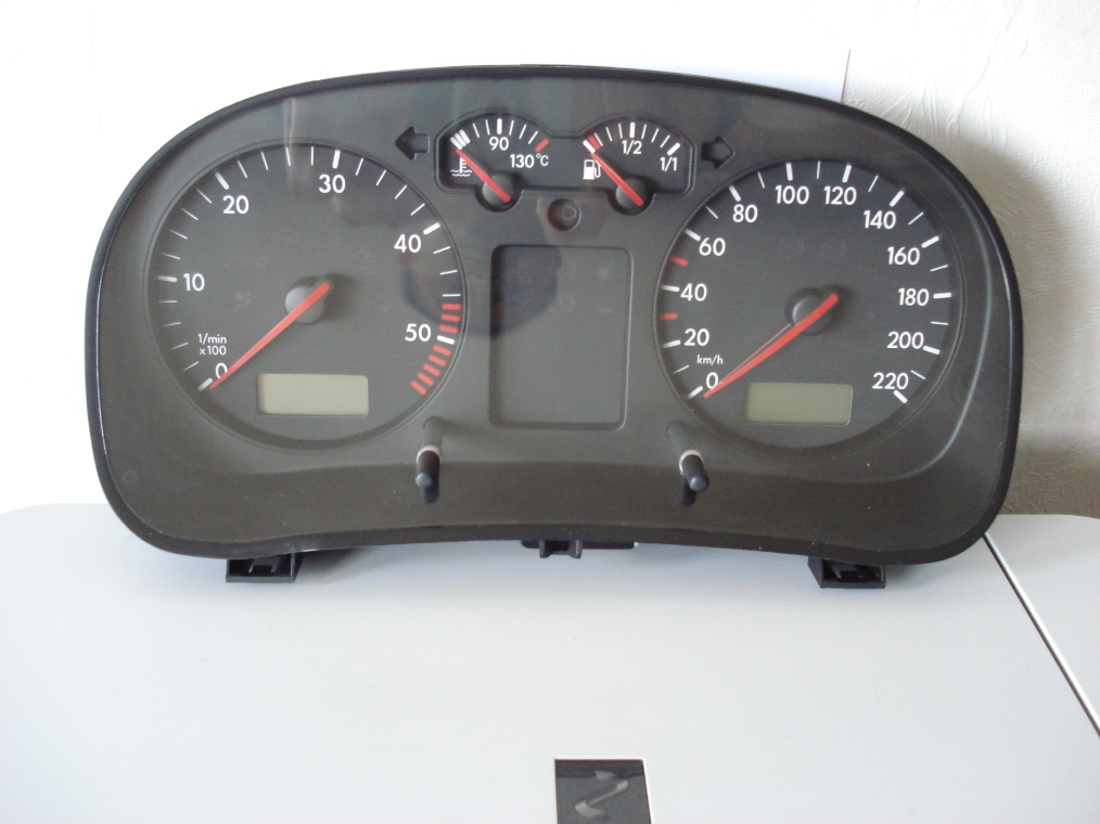

Старрото табло е от този тип и с номер 1J0 919 881D "MOTO METER" с борд в оборотомера:

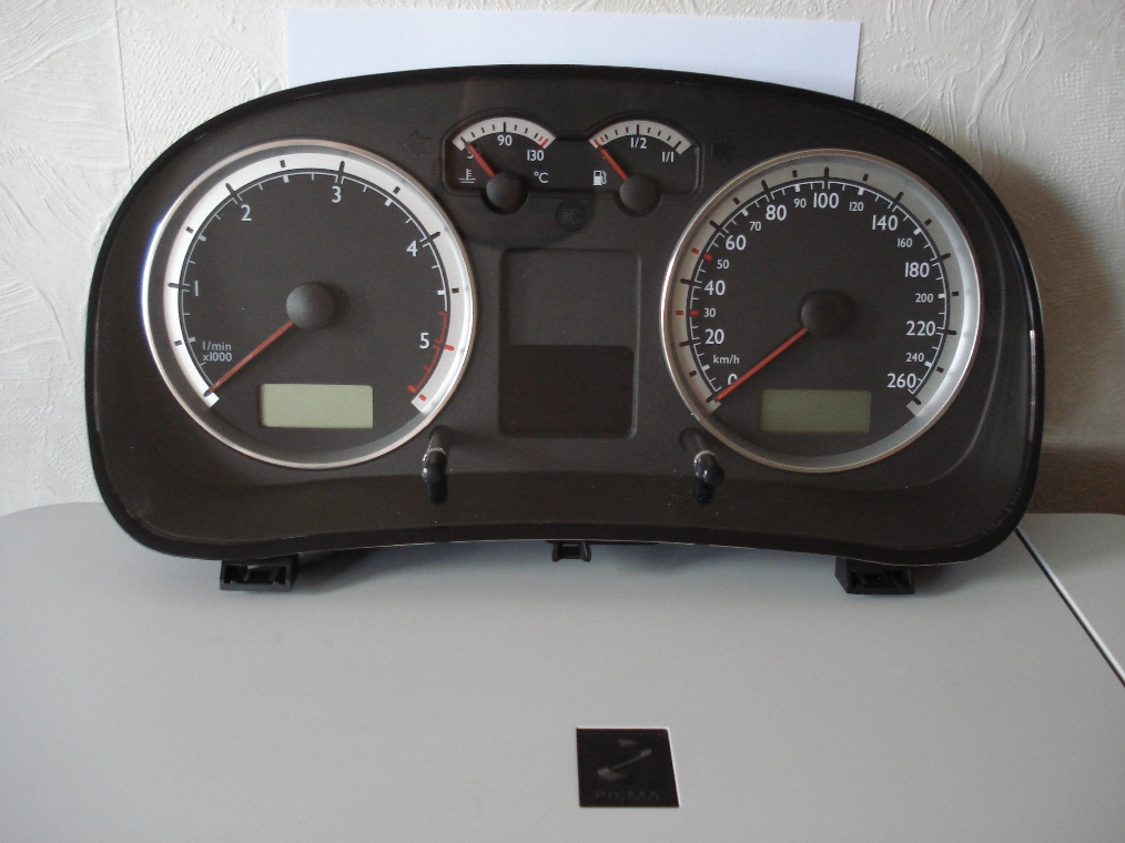

Новото е с номер 1J5 920 826c Immo III Bora sport tacho Half fis:
Таблото е обучено и работи,проблемите са следните:
1.Като запаля мотора и с vag com na 01.Engine двигателя работи на 903 об . както трябва да си е по принцип.
А на 17.Instruments показва 880 оборота,както и на самото табло.За мен решението е или да наглася стрелката на оборотомера по мотора,или някакъв recode на таблото за който си нямам и на идея!
2.Другият въпрос е как да спра известието на air bag-a,че то идва по Can a на колата не присъства такъв.
И дали мога да съживя примерно известието за отворена врата,след като имам Can на комфорт модула като пусна малко инсталация (1j0 959 799AH е комфорт модула).И ако монтирам картер с датчик за маслото дали няма да спре известието на fis-а "OIL sensor workshop",до къде да опъна кабели за сензора ако сменя картера (което малко май не ми се занимава да парвя)!
Хайде можете да споделите,знаем че е на 100% възможно!
