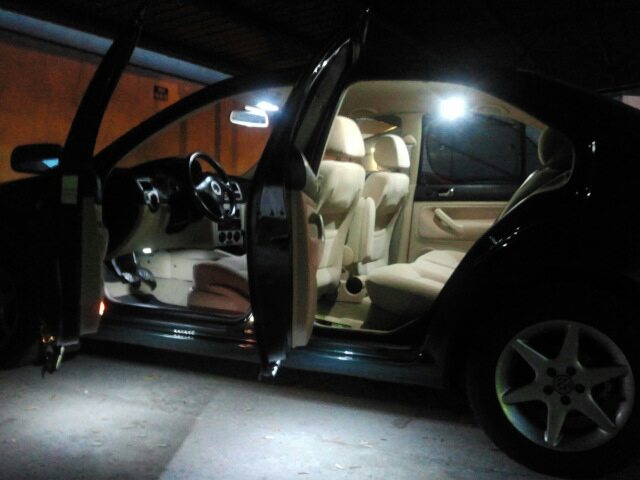

Мнениеот Краси Кунчев » Нед 22 сеп 2013 8:56
Колеги ето и резултата. Според мен ефекта е постигнат
