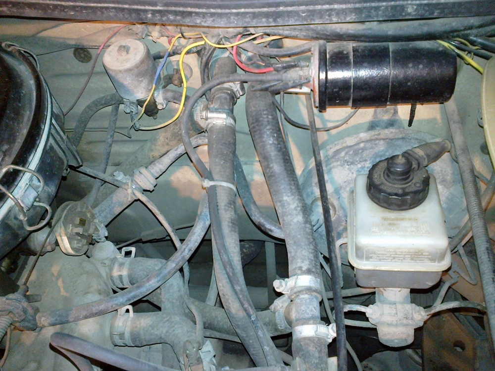

ninkotv
Мнения: 264
Регистриран на: Пет 10 фев 2012 23:05
Автомобил: [Golf 2] [Tiguan 5N] [Audi A3 8L]
Двигател: [HK 1983] [CBAB 2010] [AGN 1999]
Re: Голф 2 1.3 89 г. Проблем със парното
Мнениеот ninkotv » Нед 13 окт 2013 11:32
При мен е с газово, затова е с тройници, но ти сложи прави тръби.
