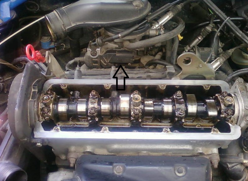

Така и не казваш тоя код на мотора - ако е тайна разбирам де :mhihi Това ти е стъпковия на ABU.

Двигателя е AEE.Аз си мисля нещо,но не знам дали в това има някаква доза истина.Преди като ми казаха че е блокирал стъпковия мотор и пробиха дупка в дросела,за да влиза въздух на празен ход си бяха ниски оборотите.Но сега пък да не би да е заработил този стъпков мотор и плюс тази дупка в дросела да влиза още повече въздух и затова да ги държи високи?
