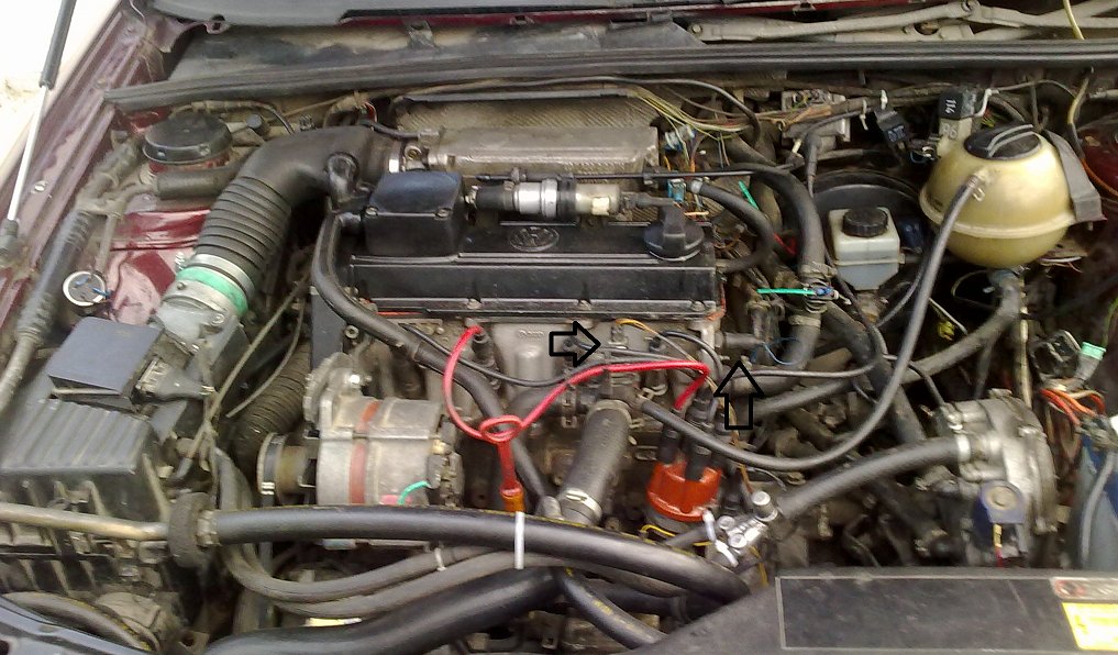

Колеги къде се намират тези датчици луд станах не мога да ги намеря , търсих в търсачката но нищо не намерих??? :neutral

На мотора :mhihi Ако кажеш какъв е - мнооооооого помага.

Извинявам се колеги , мотора е 2е 115 коня

На главата е за налягането, температурния на тройника, за температурата на маслото не съм сигурен, нека друг да каже.

Искам да сложа допълнителен уред "спортен" който си има и датчик за монтаж.

Какъв уред по-точно?За налягането на маслото ли?
Ако да аз на скоро слагах такъв "тунинг" и го завих тук.
Имаш една тапа,отвиваш я и завиваш датчика.

Това не е ли отгоре на масления филтър ?Уреда е за температура на водата който искам да слагам.

Да тоя мери налягането на маслото,а на водата е на трйника,с датчика с 4-те кабелчета.Ловиш си сигнал от някой кабел,който да няма кафяв цвят от него.Но не знам дали ще ти показва вярно.

И аз търся къде да завия датчика за налягането на маслото , само че на голф 3 1.6 ABU.. Идеи?

Там, където е показал Бай Сандо - на конзолата на масления филтър

Огледах тази част където е показано на снимката. Няма нищо общо , понеже моят мотор е 1.6 ABU .. не мога да разбера къде е тази ''дупка'' където се слага сендъра и по него да се прекарат вече кабели и маркучи и т.н. http://www.jamestowndistributors.com/us ... e/835c.jpg
