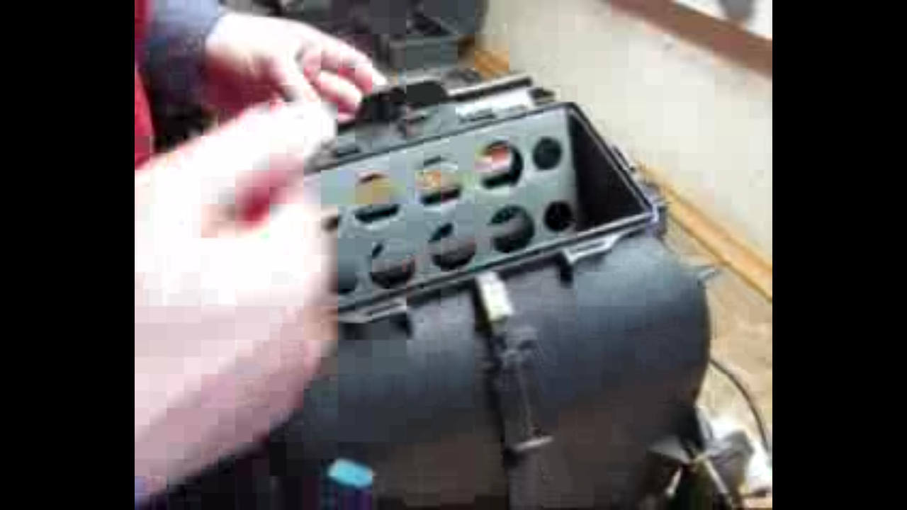

Аз имах преди години подобен проблем на Голф 3. При четворката незнам как е, но при тройката клапите вътре в парното които затварят и насочват въздуха са с покритие от нещо като дунапрен, който с времето се изронва а клапата е метална пластина с дупки и когато го няма дунапрена въздуха си минава през нея а не през радиаторчето
и затова парното е много слабо. Аз ги облепих с едно алуминиево фолио което имах под ръка и парното стана ОК. Ето и един линк с клипче http://m.youtube.com/watch?v=JCD7Li0HHmU&desktop_uri=%2Fwatch%3Fv%3DJCD7Li0HHmU

Голф 4-ката мисля че няма такъв проблем с дупките в клапите. По скоро проблема с клапите е от моторчето или механизма ако си с климатроник.
